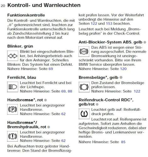

Hallo @starchaser_33
Welche Kontrollleuchte meinst du denn nun?
Für "Bremsbeläge" und "Bremshydraulik" gibt es zwei unterschiedliche Warnlampen
wer_pa
E39-warnleuchten-auszug
Mache mal bitte ein Foto vom Tacho mit der Leuchte und stelle es hier rein bitte, Gruß Eugen.

Wie wärs mit 45s nur Zündung an. Schauen ob sie dann ausgeht?:)
....ich hatte ja auch einen BMW-Mechaniker da dran....
Hier mal der Auszug aus der BA:
Symbol: "Handbremse / Bremshydraulik (rot)"
- Leuchtet bei angezogener Handbremse (BA Seite 62)
Bei einem dauernden Aufleuchten, könnte somit auch ggf. der Druckschalter an dem Handbremshebel defekt sein
- Bei Aufleuchten trotz gelöster Handbremse:
Den Stand der Bremsflüssigkeit prüfen lassen
- Leuchtet auch bei Meldung "Bremsbelag prüfen" in der Check Control
