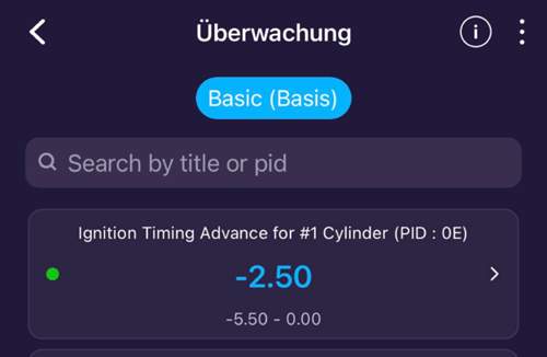

Weis jemand was das bedeutet ? Bzw kann das etwas mit dem Fehlercode Katalysator Wirkungsgrad zu gering ?
