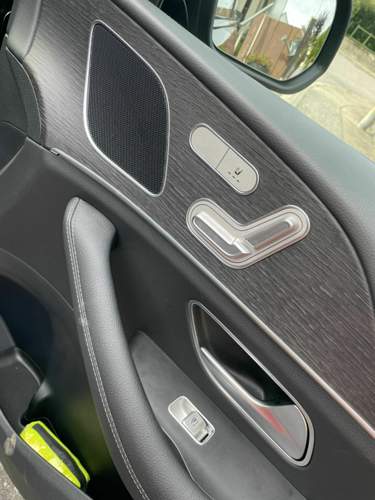

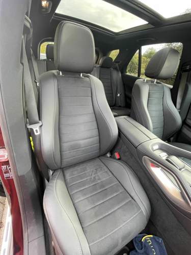

Hallo Hajo
Ich selbst habe im GLE keine Ledersitze und keine elektrische Kopfstützenverdtellung. Man kann die Kopfstütze dann auch nicht entfernen, bzw. Ich habe es versucht und es hat aber nicht funktioniert.
Im Anhang noch zwei Bilder (einmal vom Sitz, einmal von der Bedieneinheit
Hoffe, du kannst mit der Aussage was anfangen
Sitz (Weitwinkelfoto)
Bedieneinheit Sitz
Themenstarteram 15. Oktober 2021 um 13:20
Hallo Fascent,
das beantwortet meine Frage, vielen Dank.
Es scheint für die Kopfstützen eine mechanische Verriegelung zu geben, die man wohl nur entsperren kann, wenn die Rücksitzverkleidung entfernt wird.
Ob das so leicht geht ist dann wieder eine andere Frage.
Hajo
