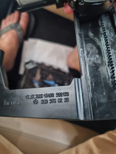

So sieht es im Moment aus..
Motor Teilenummer

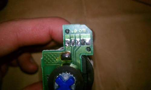

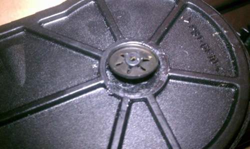

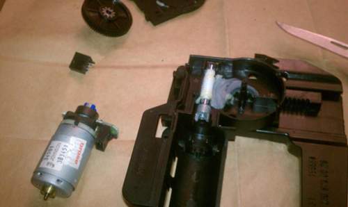

in Anlage die "Gesammelten Werke" zur Kopfstütze. Bei mir waren es die 4 Lötstellen auf der Platine des Verstellmotors. Ging immer nur sporadisch. Ausgebaut (wie beschrieben), nachgelötet und seitdem nie wieder irgendwelche Probleme. Anbei auch Bilder zum Mikroschalter des Sitz-Klappmechanismus, was aber meistens nicht das Problem ist. In 99 von 100 Fällen ist es eine der 4 Lötstellen, welche locker ist und nur sporadisch Kontakt hat.

nochmal blöde frage - nachlöten > d.h. den Lötpunkt einfach nochmal heiss machen bis Zinn schmiltz und fertig? (oder muss das mit so eine Entlöthilfe gemacht werden d.h. heiss machen > altes Lötzinn absaugen > neues Lötzinn drauf?)
Einfach erwärmen... bissle dazu geben fertig.
@Carthaun schrieb am 27. April 2023 um 13:01:42 Uhr:
Wie oben schon geschrieben, nicht nur heiss machen, sondern komplett (alle 4 Lötstellen!) mit Lötzinn nachlöten. Die haben offenbar bei der Herstellung am Lötzinn gespart, denn da ist nur ganz wenig drauf. ;-)

So, heute nachgelötet... Kopfstütze bewegt sich wieder aber ich glaube, dass das auch irgendwie mit dem Mikroschalter der Lehne zusammen hängt. Zum einen wird die zurück in Normalstellung geklappte Sitzlehne nur schwer erkannt d.h. muss die Lehne mit Wucht zurück klappen / einrasten, zum anderen fährt die Kopfstütze dann komplett aus - ich kann zwar mit Schalter unterwegs stoppen aber nicht wieder einfahren. Wieder einfahren mit Schalter geht nur wenn ich die Stütze mit Schalter komplett ausfahre. / oder wenn ich die Lehne wieder umpklappe...

Ich habe nach Anleitung die ganze Kopfstützenverstelleinheit ausgebaut - war wirklich sehr einfach und habe diese dann auf dem Tisch bei guter Beleuchtung komplett zerlegt und gesäubert.
Dabei ist mir aufgefallen, das der "Schlitten" an dem die Kopfstütze befestigt ist und der hoch und runter fährt eine Blockade hatte, die durch eine Kante hervorgerufen wurde, die wohl beim Produktionsprozess entstanden ist und nicht entfernt wurde (Grat der beim Spritzguss entsteht, wenn z.B. die Spritzgussform nicht komplett geschlossen war)
Diese kleinen Kanten habe ich entfernt und glatt geschliffen, dann ein wenig Kunststofffett eingebracht und die ganze Mechanik wieder zusammengebaut und wieder eingebaut und...... jetzt läuft's quasi wie geschmiert!
