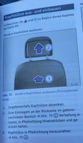

Laut verbotenem Buch geht das folgendermaßen:
20231107
Guggscht Du hier ... Oder Bedienungsanleitung Seite ab Sete 88. Ich hab es aber selber noch nicht probiert.

Das ist im Bordbuch beschrieben.
[Von Motor-Talk aus dem Thema 'Kopfstütze Demontieren?' überführt.]
Vielen lieben Dank! Dann werde ich gleich mal in der digitalen Bedienungsanleitung schauen.
Ja gefunden! Probiere es gleich aus!
