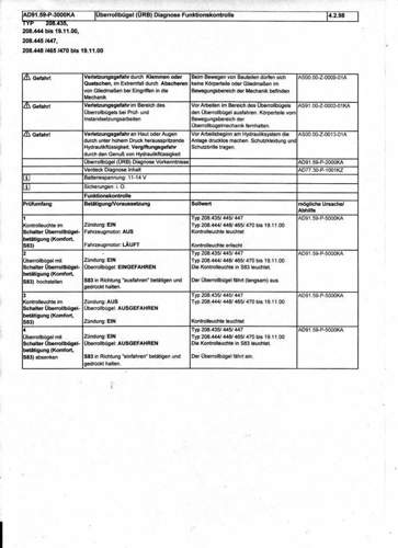

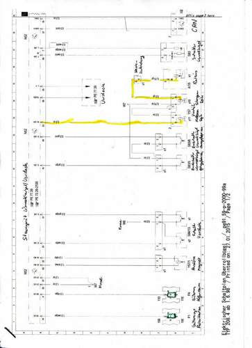

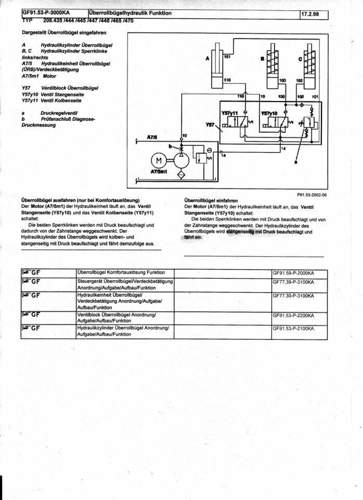

Hi CE-OLE,
hast recht, deshalb hier noch mal was zum "Minimalwissen".
Grüße waltgey

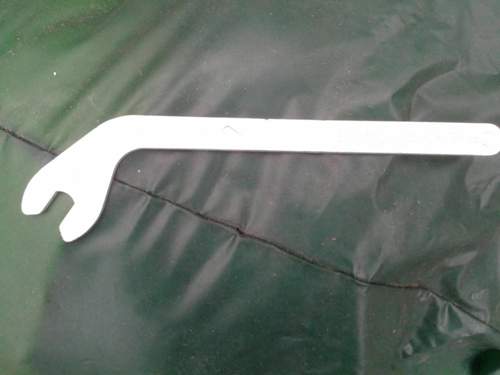

Hi Thomas,
noch mal ganz von vorne, wir reden vom CLK 208 230er Cabrio VorMOPF(Rückspiegel ohne Blinker).
Beiliegend das Foto vom Schlüssel, von dem ich rede. Damit wird u.a. der Verdeckkastendeckel entriegelt.
Außerdem kannst du damit bei geschlossenem Verdeck den Stoffhltebügel verriegeln.
Das ist zwar ein 10er Schlüssel und eine 8-er Nuss, aber du musst schon das Originalteil benutzen!!!!!!
Die Schraube hat nichts mit dem Deckel zu tun. Wenn die Schraube offen ist, kannst du das Verdeck von Hand öffnen und schließen.
Grüße waltgey

Hi Thomas,
du willst also das Dach manuell öffnen.
Ich setze voraus, du hast die Beschreibung von deinem CLK und den Schlüssel.
Dann musst du erst den sogenannten Stoffhaltebügel (das ist das Teil mit dem Rückfester) entriegeln.
Dann den Stoffhaltebügel aufstellen, dann kommst du an die Verriegelung für den Verdeckkasten.
Dann Verdeckkasten auf und das Verdeck von Hand versenken.
Das das hat absolut nichts mit dem Kopfstützen zu tun. Falls die Kopfstützen nicht mit dem Schalter einfahren,
dann ist sehr wahrscheinlich irgendwas mit der Hydraulikeinheit nicht in Ordnung. Insbesondere, weil ja auch das Verdeck nicht funktioniert.
Wie schon beschrieben, erst den Fehler mit den Kopfstützen suchen, das ist relativ einfach.
Kannst du den Fehlerspeicher auslesen? Hast du alle Sicherungen geprüft? Es gibt im CLK vier!!!!
Stellen, wo Sicherungen verbaut sind.

Ich vermute, dass die Kopfstützen ausgelöst sind und nicht mehr eingerastet sind.
Abhilfe schreibe ich später, wenn ich am PC sitze.
Gruss Klaus
Wagen abestellen Zündung aus....wieder ein....den Knopf für die Kopfstüzten "Auf" ein paar sek. gedrückt halten, danach kann man sie wieder runterfahren...... vorher die schraube wieder reindrehen ( die ist nur dafür da um das Hydrauliksystem drucklos zu machen )

dann wurde der Überschlagschutz auch nicht ausgelöst und Dein Problem liegt woanders . Hast Du deine Hydraulikeinheit schon "Freigelegt" ? ( zur Kontrolle des Oelstandes sowie des Verdeckrelais ) ?
nein, allerdings hörst du beim betätigen der Schalter das die Hydraulik anspringt etc.
ich hatte nun schon von ein ein paar Berichte (US Forum) gelesen, wo der Überschlagschutz ausgelöst wurde und danach eben das System manuell zurück gesetzt werden musste. Es lässt sich dann eben nicht mehr durch die Taste ein Reset ausführen.
Daher wollte ich die Kopfstützen zuerst manuell zurück setzen, wenn das nicht hilft dann das Zerlegen.
Aber in dem Forum und auch wenn man es in google eingibt. Lösen sich wohl viele der Verdeckprobleme, nachdem der Überschlagschutz manuell zurück geführt wurde.
