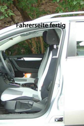

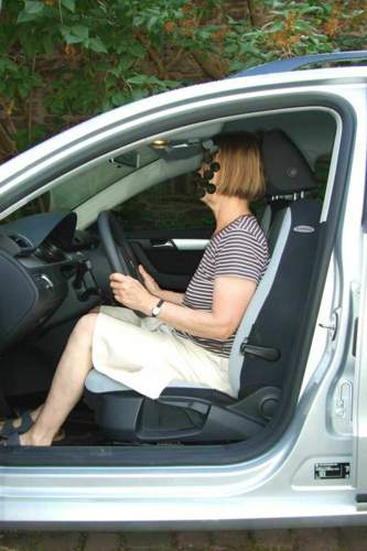

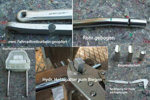

Wir haben nach Protest über den Sitzkomfort beim Neuwagen verstellbare Kopfstützen zum Ausprobieren vom Freundlichen bestellt bekommen, sie ändern an der Sitzgeometrie nichts. Rohe "Kaltverformung" hat die Situation für meine Frau etwas gebessert. Gruß Klaus

Eine Frage noch: Zerstört man beim Biegen nicht den Lack, absplittern?

Die Kopfstützenrohre sind übrigens vercromt, da splittert nichts, über Festigkeitsprobleme bei Zurückbiegen einer Kaltverformung kann man philosophieren...Wir vertrauen auf eine vorher vorhandene Sicherheitsreserve bei der Dimensionierung der Rohre.
Meine Frau sitzt immer noch nicht gut trotz veränderter Kopfstützen, das ist nicht nur eine Spitzfindigkeit, sondern ein echtes tägliches Problem. Ich könnte ein Rückenpolster konstruieren, dass den Rücken weiter von der Kopfstütze weg hält, dann geht aber die sehr komfortable Seitenführung der Rückenlehne verloren.
Ich wünsche Dir viel Erfolg bei der Lösung Deines Problems, notfalls musst Du die Marke wechseln. Gruß Klaus
P.S. hier noch ein Foto (vorher - nachher)

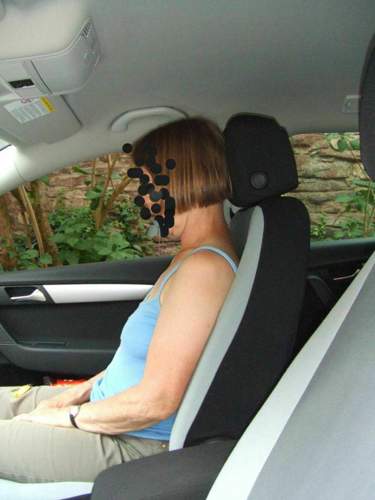

Ich habe die Lehne normal stehen, hatte sie bei Auslieferung auch kaum verstellt und wenn andere mit fahren, stellen die sie fast genau so ein - also Lehne normal geneigt.
Und trotzdem müsste bei mir die Kopfstütze schätzungsweise 2-3 cm weiter zurück, damit sie leicht an den Haaren anliegt.
Bei langer Fahrt drücke ich gerne den Kopf gegen die Kopfstütze, brauche also noch nicht einmal Luft zwischen Kopf und Kopfstütze und trotzdem ist sie zu weit vorne, geht also nicht.
Wenn ich mich an eine Wand stelle, was jeder mal gerne probieren kann, sind Schulterblätter und Kopf genau berührend mit der Wand.
Die Kopfstütze müsste also vom Sitz aus genau in Verlängerung sitzen.
Wie man aber aus obigen Bildern sieht, stehen die Kopfstützen gegenüber dem Sitz ein wenig vor und darum passt das nicht bei mir und auch bei manch anderen, die mir inzwischen das gleiche Problem geschildert haben.
