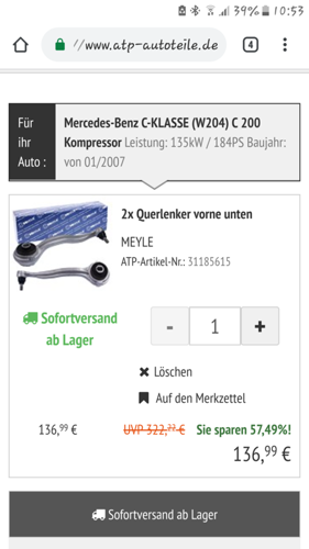

Die Koppelstangen gab es im Komplettset von Meyle in HD Ausführung. Die Stoßdämpfer sind neue von Sachs, Version Super Touring ... wegen dem Halter für die Kabel muss ich mal schauen, aber glaube es sah auch mit dem org. Dämpfer so aus
Das von Meyle in Hd ist für Sport Fahrwerk. von AMG
Davon steht hier aber absolut nichts: https://m.motointegrator.de/.../...hd-quality-meyle-016-050-0092hd?...
Die Vergleichsnummern passten zu meinen aus dem EPC für mein Fahrzeug
HHMM Ja Ok .Steht bei Mir auch nichts anderes drin.
Habe auch auf der Daimler Seite mit Original Nummer gesucht.
