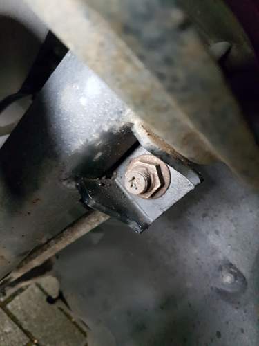

Hallo guten Tag.
Beim Tüv wurde eine Koppelstange bemängelt. Das dieses kein großes Problem ist, 2 Meyle Kopplstangen bestellt. Wagen aufgebockt, Räder ab, und .... staunen .. die Muttern der Befestigungen sind mit Schweißpunkten gesichert.
Kennt jemand so etwas ? Frage: da man an die oberen Schrauben nicht sehr gut drankommt weiß jemand wie man am Besten die Schweißpunkte entfernen kann? Über eine positive Antwort würde ich mich freuen.

Mit einem Kreuzmeißel...gut einsprühen mit Caramba...und der Drops ist geluscht
Moin wo ist da schweißpunkt.? das ist ne sicherung oder sowas .das tut schon auer , schonen abend noch,

Wo sind da Schweißpunkte an der selbstsichernden Mutter der Koppelstange in deinem Foto zu sehen?
Die originalen selbstsichernden Muttern der Koppelstangen sehen halt ab Werk so aus.
Meine Empfehlung: Lasse nach der Frage besser einen Fachmann daran. Nach ein paar Stunden wirst du schon wissen warum ich dir dazu geraten habe.
Die Kopplestangen kann man eigentlich ganz gut von hinten mit der Flex abschneiden, wenn das Gewinde so verrostet ist, dass man die Muttern nicht mehr ab bekommt.

Erst mal müssen beide Räder entlastet sein sonst fliegt dir alles um die Ohren. Du brauchst halt nur Stern Nüsse, für deine Ratsche.

Die Mutter ist nicht verschweißt, es handelt sich um eine selbstsichernde Mutter

@mashpeak: Lass dich von den Allesbesserwissenden nicht verunsichern. Koppelstange wechseln kann jeder, entsprechendes Werkzeug vorausgesetzt und nicht unbedingt mit zwei linken Händen ausgestattet. Selbstsichernde Muttern stets ersetzen und Anzugsmomente berücksichtigen.
