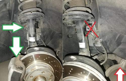

ich möchte an meinem W204 die Koppelstangen tauschen. Muss dafür das Federbein im eingefederten Zustand sein (den Achslenker mit einem hydraulischen Getriebeheber abstützen) oder geht das auch ohne?

Am besten und einfachsten ist es tatsächlich, wenn beide Seiten ausgefedert sind. Sprich einfach die komplette Vorderachse anheben, dann lassen die sich problemlos tauschen.

Sorry, hab mich etwas undeutlich ausgedrückt... mir geht es hier eher um den Einbau. In einigen Videos/Beschreibungen werden die Koppelstangen einfach so eingebaut, ohne das Federbein anzuheben.
In anderen Videos wiederrum werden die Federbeine angehoben und im "eingefederten" Zustand eingebaut, da nachdem Einbau diese Position auch die tatsächliche ist - Sprich das Gewicht drückt auf Feder, Koppelstangen, etc.

Kiste vorne auf dem zentralen Punkt aufbocken oder auf die bühne nehmen. Beim Einbau muss etwas eingefedert werden. Ist nicht viel, ob du dabei gegen die Feder arbeiten musst, oder lediglich das Eigengewicht anheben, weiß ich aus dem Stehgreif nicht mehr. Allerdings wirst du die Koppelstange nicht rein bekommen, wenn die Achsen unbelastet sind, bzw. "runter hängen"
Wenn man Seite für Seite arbeitet, ist das Auswechseln kein Problem. Hab ich vor kurzem erst gemacht.
