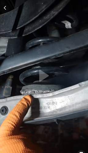

War gestern bei der HU und habe vom Prüfer einen Hinweis zur Federunterlage am Fahrwerk bekommen. Nämlich, dass der Zustand der unteren Federauflage, 2. Achse, hinten rechts nicht in Ordnung sei. Die liegt im oder auf dem Querlenker. Sähe aus wie Korrosion und würde wohl nicht mehr lange halten. BJ 2017!
Ich habe mal ein Foto gemacht und unten angehängt. Zwei Fahrzeuge vor mir war ein A4 dran bei dem hatte er das gleiche Problem entdeckt.
Da ich im Forum nichts fand: Ist das Problem bzw. dieser Zustand bekannt? Muss ich da was auswechseln lassen und wenn ja was?

Dir Feder liegt dort aber doch auf einer Gummiauflage .

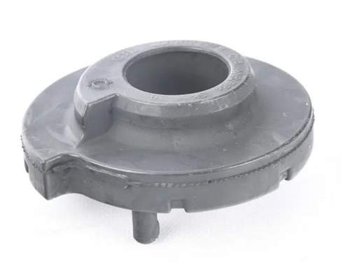

Die Feder liegt unten auf der Federauflage 4M0512297B (13.-€)
Es könnte durchaus ein mit Gummi umspritzes Stahlteil sein, welches von innen heraus rostet und dann aufbricht.
Federauflage unten
Der HU-Prüfer war überrascht, dass unter dem Gummi eben dieses Metallteil (zumindest sieht es so aus), das auf dem Querlenker liegt, hervorkam. Er dachte zuerst die Federauflage wäre gesamt aus Gummi. So war er verwundert, dass die Federauflage ein Metallteil enthält. Oder ist das beim Sportfahrwerk anderst?

Ja, das könnte sein. Könnte auch Alu sein, das vom Salz korrodiert, nachdem die Gummiummantelung aufgplatzt ist.
Danke für die Teilenummer.

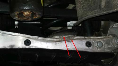

Hallo zusammen, habe am Woe bemerkt das meine Gummiauflagen an der HA wo die Federn aufliegen ziemlich stark korodiert sind bzw das ganze bröselt schon auseinander. Gibt es eine Möglichkeit diese zu tauschen ohne die halbe Achse zerlegen zu müssen? Mit diversen Federnspanner keine Chance da viele Streben/Querlenker im Weg sind. Ich wäre für jeden Tipp dankbar!
Fzg: A5 F5 Sportback BJ 2018
Anbei noch ein Bsp Bild

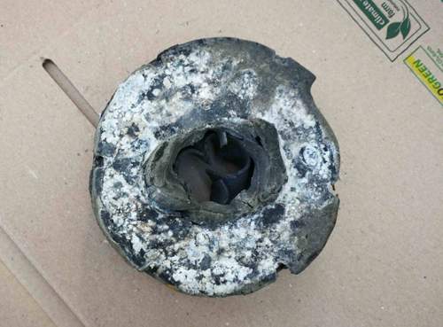

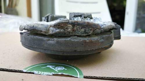

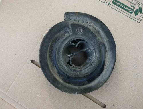

So, heute wurden beim A5 F5 (BJ2017) unter anderem die Federauflager hinten an beiden Seiten gewechselt.
Ich denke, dass das Teil eine Fehlkonstruktion ist. Das Aluminium, das im Gummi eingeschlossen ist, ist ziemlich zerbröselt durch den Rost iVm dem Salz(-wasser) im Winter. So weit ich recherchiert hab, gibt es auch rostbeständiges bzw. salzwasserbeständiges Aluminium. Damit wäre das nicht passiert.
Anbei noch ein paar Fotos von dem Teil zur Sensibilisierung.

Hallo, als ich damals die neuen Federauflagen eingebaut hatte, habe ich diese mit ordendlich zähem Fett an der Unterseite eingeschmiert, vllt gammeln diese dann nicht mehr so schnell. Mit Sicherheit wird sich das Fett mit der Zeit rauswaschen.
Die Teile sind eine reine Fehlkonstruktion, das Aluminium ist ja blank sichtbar durch die Löcher… klar kommt da dann Salzwasser rein.
