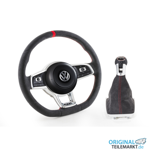

@florian_20 schrieb am 30. November 2017 um 19:57:28 Uhr:
Will mir gern das Alcantara Clubsportlenkrad holen, kostet als Schalter-Version knapp 600 EUR, finde das aber viel griffiger und gerade im Winter deutlich angenehmer morgens zum anfassen.
Was ist das für ein Lenkrad?
Hast du da ein Bild?
Gratuliere zu dem Ergebnis, hört sich ja fair an.
Sollte dieses sein:
https://originalteilemarkt.de/...antara-paket-5g0-498-091a-nnm-2806365
