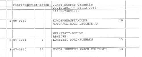

Hallo Leute, ich hätte eine kurze Frage zu den Kosten einer Reparatur. Bei meinem C 180 CDI (S205 - Baujahr 2013) ging die Motorkontrollleuchte an und der Motor brachte nicht mehr die volle Leistung. Ich dachte, kein Problem - bis Ende 2019 hat das Auto noch "Junge Sterne"-Garantie und habe das Fahrzeug zum autorisierten Mercedes-Benz Fachbetrieb gebracht. Bei der Abgabe des Fahrzeug, sage ich dem Mitarbeiter noch, das auch die Start-Stop-Funktion sehr lange braucht, bis "grün" angezeigt wird.
Das Fahrzeug wurde dann relativ schnell noch am gleichen Tag repariert. Ursache war offensichtlich ein defekter Schlauch zum Ladeluftrohrs.
Mir wurde eine Rechnung über 520 Euro (siehe Anlage) präsentiert und die Info, dass die "Junge Sterne"-Garantie in diesem Fall nicht greift, weil ein Schlauch beteiligt war (habe ich auch schon in anderen Beiträgen gelesen).
Außerdem sollten auch noch beide Batterien für ca. 750 Euro ausgetauscht werden - ein Test hätte angezeigt, dass die Batterien defekt wären - diesen Austausch habe ich abgelehnt.
Meine Frage an euch:
Sind 520 Euro ein normaler Preis für das Austauschen eines Schlauchs und das Testen der Batterien??
danke im Voraus für Infos

Wären beide Batterien "defekt" würde sich der Wagen garnicht starten lassen. Das sie ggf. altersschwach sind und nicht mehr die normale Ladeschlußspannung erreichen eine andere Sache und würde es wohl eher treffen. Für eine Batterieprüfung aber 3 AW bzw. 2 AW bei der Backup-Batterie anzusetzen finde ich schon happig. Aber das sind eben Richtwerte, die vorgegeben sind, und die rechnen die Werkstätten auch ab, auch wenn weniger Zeit benötigt wurde.
Die beiden Batterien kannst du selber wechseln, ist kein Hexenwerk, und es muß auch normalerweise kein BMS neu programmiert werden oder ähnliches. Für beide Batterien zusammen dürften auf dem normalen Teilemarkt ca. 200.- bis 230.- zusammenkommen, je nach Hersteller / Qualität und benötigter Kapazität. Die E.-Teil Preise die MB da aufruft sind schon derbe, da würde man vergoldete Pole an den Batterien erwarten.
Hast du denn mal gefragt in wiefern evtl. MB einem Kulanzantrag zustimmen würde ? Das Problem mit dem Ladeluftschlauch ist kein neues und kein Einzelfall. Evtl. kannst du wenigstens die Ersatzteilkosten so noch rausbekommen.

Ein defekter Ladeluftschlauch ist der Standardfehler. Das müsste auch ohne Kurztest zu finden sein. Dafür finde ich die Diagnose etwas oversized. Die rund 120€ mit der Batteriesache und das Gerede von dem Tausch der Batterien hättest du dir besser erspart, wenn du dich mal vorher mit der Funktion der Start-Stopp-Funktion vertraut gemacht hättest. Da steht auch was in der Betriebsanleitung dazu, gelesen? Du hättest hier auch mal vorher fragen können oder hier suchen. Hier steht so ziemlich alles drin, was da Einfluss darauf hat.
Ich würde diese Werkstatt künftig meiden, wie der Teufel das Weihwasser. Wobei ich den Satz mit beide Batterien defekt, als glatte Fehldiagnose ansehe. Da hat jemand nicht so die Ahnung von.
Die Kosten sind hoch, aber zieh die Kosten für die Batterieprüfung ab, die du zu verantworten hast, rund 120€, dann ist das teuer, aber einen direkten Fehler zu Lasten des Kunden kann man der Firma kaum nachweisen.
Hattest du gesagt, die ist ohne Funktion oder es dauert lange? Das ist ein gewaltiger Unterschied in der Aussage, die zur Diagnose führt. Hast du den Auftragszettel noch mal angesehen, bevor du den unterschrieben hast?

Hallo Wolfgangpaus , danke für deine Anmerkungen. Die Sache mit der Start-Stopp-Funktion hatte ich nur erwähnt, weil es letzter Zeit "gefühlt" (nicht gemessen) länger dauerte bis die ECO-Anzeige grün wird. Bin kein Autotechniker, hatte aber vermutet, dass evtl. ein Zusammenhang mit der Störung besteht. Ich habe jetzt auch gelernt, dass man solche Äußerungen besser nicht macht. Von Batterieproblemen hatte ich nichts gesagt. Antwort zweite Frage: ja - siehe Bild - habe nur die persönliche Daten entfernt - ich habe ihm Motor-TALK-Forum in den letzten 10 Jahren schon sehr interessante Postings gelesen - und mein Post sollte auch als Info bzw. Warnung verstanden werden
Gruß Roko
Auftrag-1-8-2019-motorsteuerung-meldet-fehler-01
