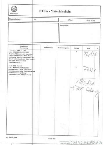

Themenstarteram 13. September 2018 um 20:25
War heute beim Händler, hier die Preisliste.
Was der Händler mir nicht sagen konnte.
Ist bei der 1. Position, also dem Teil des SChlüssels wo der Bart dran ist, auch Elektronik mit bei oder wäre das den Teil den ich mir auf jeden fall woanders machen lassen könnte?
Anlernen würde ich schauen ob man das nicht selbst machen kann...
Autoschluessel
Teil 1 ist Bart mit Transponder für Wegfahrsperre in Gehäuse mit VW Logo.
Teil 2 ist unteres Gehäuse mit Funksendeeinheit für Zentralverriegelung.
Aber warum einen so teuren neuen? Lad doch mal ein Foto des defekten hoch und zeig drauf auch die Teilenummer auf der Sendeeinheit (unteres Teil mit Tasten).
Hab vielleicht noch was.
