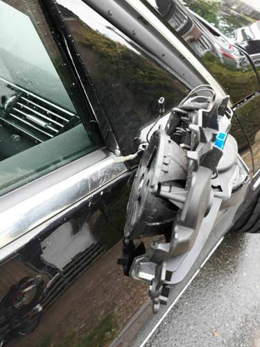

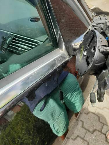

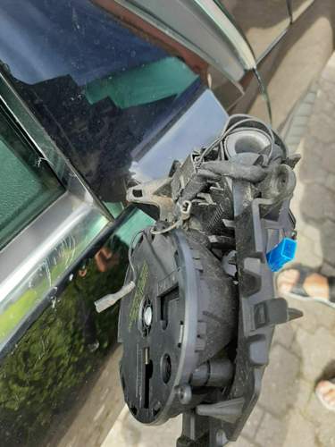

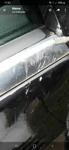

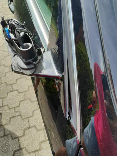

Sie ist mit Tempo 40-50 gegen eine offen stehende Tür eines anderen Benz gefahren bzw hat diese gestreift. Da ist Der Spiegel abgeflogen.
Ich warte immer noch auf das Foto, welches meine Mutter mir schicken wollte...
Hallo ins Forum,
autsch, da ist wohl der Kopletttausch die günstigere Variante. Allein von der Beschreibung her sollten Kappe und Grundkörper durch sein, wenn der bei einer solchen Geschwindigkeit abgeflogen ist. Bei mir war's anders rum. Stehendes Fahrzeug und linker Spiegel abgefahren, wobei die Gegnerin ihrer Aussage nach nur so 20-30 gefahren ist und es blieb außer einem zerfetzten Grundträger (der ist dran gebliebe) nichts mehr übrig.
Das Glas dürfte es auch nicht (jedenfalls nicht kratzerfrei) überlebt haben. Da bleibt nur zu hoffen, dass das Festteil (also das fahrzeugseite "Gelenk") nicht zu viel Kraft abbekommen hat, damit die Befestigungen in der Tür nichts haben.
