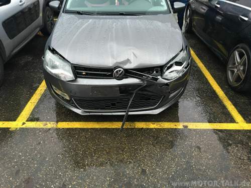

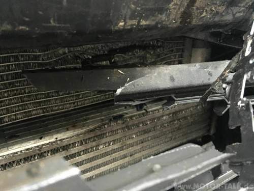

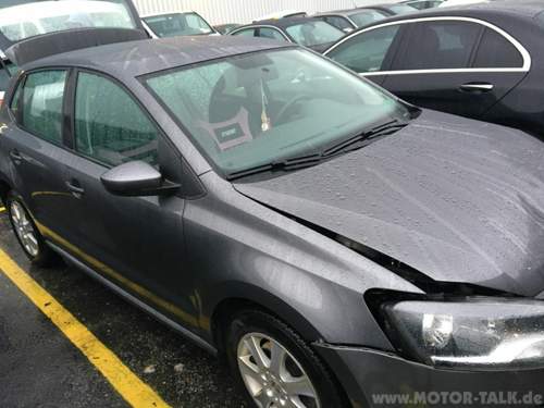

Leider hat es heute meinen geliebten Polo erwischt...nasse Farbahn, langsame Reaktion und Zack war ich beim Fordermann im Kofferraum gesessen...
Da es im Ausland passiert ist wird ein Gutachter den Schaden wohl erst im nächsten Jahr begutachten können. Da ich aber nicht ruhig schlafen kann, wenn ich nicht weiß wie es um meinen Schatz steht brauche ich eure Einschätzung. Auf welche Reparaturhöhe würde sich wohl der Schaden grob belaufen? Oder wird das wohl ein wirtschaftlicher Totalschaden? Habe etwas Bammel vor einem Totalschaden, da ich das Auto für 15000 gekauft und erst die Hälfte abgezahlt habe :( wenn ich dann von der Versicherung nur noch z.B 6.000 bekomme schaue ich etwas doof in die Röhre :-(
Kann mir vllt jemand (als Weihnachtsgeschenk quasi) meine Befürchtung eines Totalschadens nehmen?
(P.S. Zu Dingen die man evtl auf den Bildern nicht erkennt: Airbags haben nicht ausgelöst. Rahmen /A-Säulen sind auf den ersten Blick auch noch intakt, Kühler hat bisschen was abbekommen, unten die „Motorbodenabdeckung“ ist abgefallen. Kann allerdings nicht sagen, ob sich im Motorraum iwas verschoben hat...)
Ich hoffe Ihr könnt mir ein bisschen Linderung verschaffen. Bisher hat mir die Community immer super geholfen :)

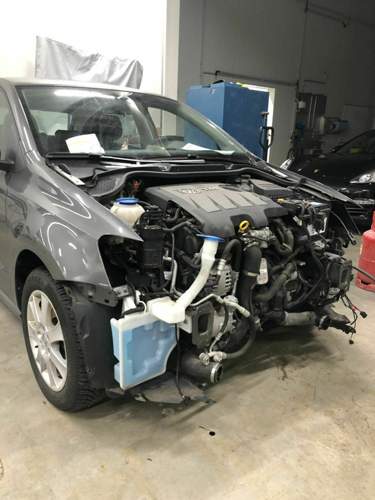

Kurzes Update: habe heute das Auto endlich nach Deutschland bekommen. Für günstige 600€. Am 07.01 macht die Werkstatt einen Kostenvoranschlag. Schauen wir mal wer am besten geschätzt hat :P

Paar genaue Daten zum Auto wären a angebracht.
Totalschaden wo nicht,denk so grob 6000€ Schaden sollten es aber sein,was noch so kommt sieht erst immer später u.da ist meist was dabei.
Wo genau steht der jetzt?
Leider tippe ich in den Bereich eines Totalschadens. Zumindest dürfte ein Gutachter zu diesem Schluss kommen, da er mit den Preisen und Löhnen der Hersteller rechnen muss. Das Fahrzeug ist wohl sicher mindestens 5-6 Jahre alt und auf dem Gutachten dürften nach meiner Einschätzung mehr als 10.000 € Gesamtschaden stehen.
In einem freien Karosseriefachbetrieb dürfte das aber genauso fachgerecht und für weniger Kosten noch zu beheben sein.
Hat der Wagen keine VollKasko gehabt?

Ja stimmt, total verbummelt. Bj. 11/2013, Kilometer: 72.000, Tiptop Zustand vor dem Unfall, hab’s immer zum freundlichen zu Kundendiensten gefahren usw., welche Angaben zum Auto wären noch hilfreich?
Steht jetzt in Amsterdam :(
Wäre schön, wenn deine Einschätzung stimmt und es kein Totalschaden ist. :/

Ich tippe mal auch so auf ca. 6.000€ Schaden. Hatte einen vergleichbaren Frontschaden beim Passat mit zwei Kotflügel, Motorhaube, Stoßfänger, Kühler und Klimakondensator sowie Scheinwerfer und diverse Kleinteile neu. Der lag dann bei 7.500€.
Mit etwas Glück kommst du günstiger weg, z.B. falls die Kotflügel noch ok sind. Das lässt sich aus den Bildern nicht 100% feststellen.
Allerdings liegst Du in dem Bereich eines wirtschaftlichen Totalschadens, weil der Wiederbeschaffungswert des Fahrzeugs vermutlich bei 7000€ (+/- 20%) liegt und die Versicherung nicht mehr als Wiederbeschaffungswert -minus Restwert zahlt. Ich bin mir aber ziemlich sicher, dass sich das in einer guten freien Werkstatt wieder für das Geld, welches die Versicherung noch zahlt, richten lässt.
