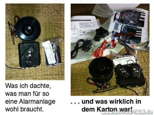

Zufällig lief mir gerade dieses Bild über den Weg :)
593147233
