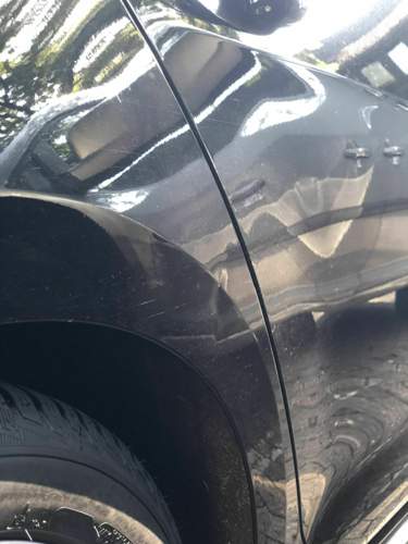

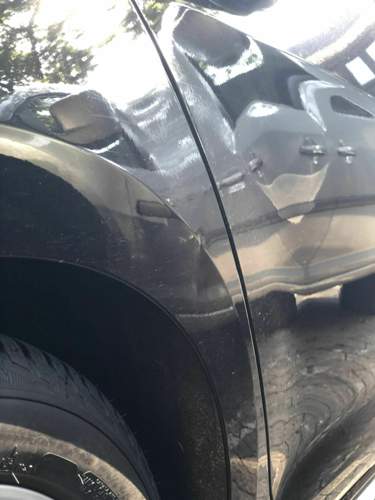

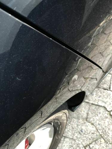

Guten Tag,
an meinem Golf 7 GTI Facelift befindet sich an dem Kotflügel hinten rechts eine ca. 3-4 cm lange, senkrechte Delle. Mit einem kleinen Lackschaden, allerdings genau auf der Kante. Der Verursacher wurde ausfindig gemacht und wir haben uns geeinigt das Ganze ohne Versicherung abzuwickeln.
Ich habe 3 verschieden Werkstätten kontaktiert und 3 verschiedene Meinungen erhalten.
1.) Vertragswerkstatt von VW
Kostenpunkt ca. 1000€
Methode: Das ganze Teil von unten bis nach oben lackieren und oben auslaufen lassen.
2.) Lackierer und auch Beulendoktor
Kostenpunkt ca. 600€
Methode: Lackierung bis auf halber Höhe und anschließend den Übergang polieren.
Allerdings hat er mich gewarnt, "dass er zum Innenraum hin nebeln muss!?"
3.) Mobiler Dellenservice
Kostenpunkt ca. 300€
Methode: Reifen demontieren, Innenverkleidung vom Radkasten demontieren, Delle ausbeulen.
Anschließend Lackstift und Polieren.
Ich frage mich ob eine Lackierung für die "kleine Delle" nicht ein zu großer Aufwand ist.
Der Wagen war bisher Unfallfrei - Bj. 2017. Meine Bedenken sind auch, dass man den Farbunterschied eher wahrnimmt, als den kleinen Lackschaden!? Jedoch muss ich dazu sagen, dass der Lackierer sehr gute Arbeit macht und mir von 3 Personen empfohlen wurde.
Ohne Lackieren schätze ich, dass der Lackschaden am Kotflügel immer sichtbar bleibt weil die Reflexion an der Kante unterbrochen ist und bleibt. Außerdem könnte hier auch falsch poliert werden, indem direkt auf der Kante poliert wird.
Wie schätzt ihr den Schaden ein und welche Methode könnt ihr mir empfehlen?
Die Kosten spielen für mich eine untergeordnete Rolle..

Variante 3 funktioniert nicht weil das Blech doppelwandig ist, da kommt man vom Radkasten aus nicht ran.

An der Stelle ist drücken eher schwierig. Mit der Zug Methode mit dem Dellenlifter bekommt man das aber fast unsichtbar hin, an der Kante kann man die Delle dann etwas überziehen und dann wieder mit dem Kunststoffdorn reinklopfen. Dann kommt das Blech wieder in seine Ursprungsform zurück.
Wichtig ist dabei, dass man das vorher mit dem Heißluftfön etwas warm macht.

2) der Lackierer würde die Delle mit dem Spotter rausziehen und ggf. minimal spachteln. Dagegen ist nichts einzuwenden.
3) ja den Unterschied hatte ich weiter oben geschrieben. Der hintere Kotflügel ist im Gegensatz zum vorderen Kotflügel doppelwandig. Da kommt er vom Radhaus aus nicht ran. Da würde nur die Klebetechnik in Frage kommen.
