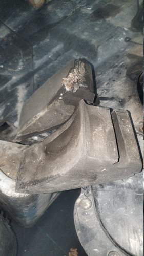

moin,
hinter der Radhausschale müssen irgendwelche Schaumklötze sein in 12:00 Position und Radbogenmitte.
Da gammelt es dann von innen nach aussen.
https://www.motor-talk.de/.../bild-1-i209278812.html

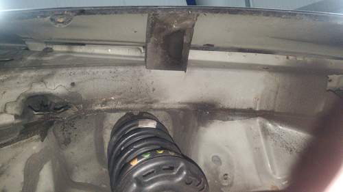

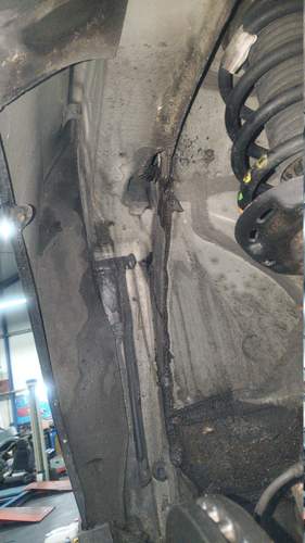

Bin gerade auch auf dieses Thema bei meinem Passat B6 Variant 3C5 gekommen: der rechte Kotflügel vorne ist durchgerostet, genau in der 12 Uhr Position. Nach Entfernen des verrosteten Blechs kommt so ein Schaumklotz zum Vorschein, siehe Bild. Ich unterstütze die Hypothese, dass sich durch diesen Schaumklotz die Feuchtigkeit hält und die Ursache für die Durchrostung ist. Das ist doch eine idiotische Fehlkonstruktion von VW. Was ist der Zweck dieser Schaumklötze?
Bin an Euren Meinungen interessiert. Auf der linken Seite sieht es nämlich noch deutlich besser aus und ich überlege, diesen Schaumklotz dort zu entfernen, um das Rosten zu verlangsamen.
Danke, uffi
Deine Überlegung sind korrekt. Raus mit den Klotz! Ich habe das als erstes gemacht. Rechts war es schon zuspät
Das ist Dämmung, dämmt Außengeräusche, Abrollgeräusche der Reifen, auftretende Resonanzen und akustisch warnehmbare Schwingungen.
Danke für Eure Antworten. Ich werde die Schaumklötze auf beiden Seiten entfernen. Wenn es merklich lauter werden sollte mit den Fahrgeräuschen: gibt es Ideen, wie man alternativ die Dämmung von Schwingungen bewerkstelligen könnte, ohne dort ein Feuchtereservoir zu haben?
Ich hatte Mal alubutyl Folien überlegt - da fehlt mir aber leider die Erfahrung
