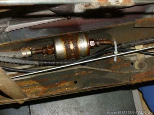

Themenstarteram 22. November 2009 um 19:21
Da ist das Sauding!!
Dsci0064
Sieht nicht wirklich gut aus.......... Wie wär es denn mit dieser Suche http://shop.ebay.com/?... ist da nix passendes bei? Ich seh da was günstiges, was sich auch per Brief schicken läßt.

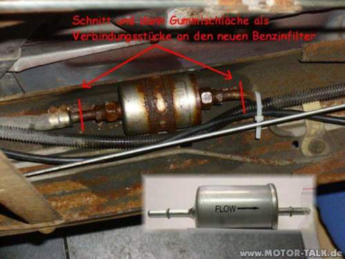

Mal ne andere Idee:
Wenn man nun die Metalleitungen abtrennt und auf diese dann mithilfe von Schlauchschellen und 2 Benzingummischläuche befestigt und nun einen anderen Benzinfilter anschliesst ? (siehe Foto)
Dsci0064-56073
Themenstarteram 23. November 2009 um 15:33
Original geschrieben von HemiV8
Mal ne andere Idee:
Genau so werde ich es machen, hatte ich weiter oben schon überlegt.
