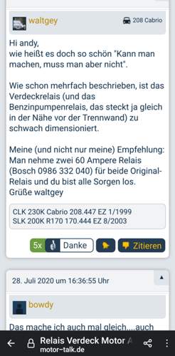

Hallo
Ich bin mir nicht wo ich das gelesen habe aber man sollte wohl sein 20 Ampere relais gegen ein 60 Ampere relais tauschen weil wohl das 20 Ampere zu schwach ist .
Kann das wer bestätigen und mir sagen welches dann ich wo bekommen kann.
Fahre selbst ein 200 K mit 163 PS.
Bj.2001
Danke und Gruß

Themenstarteram 11. Juni 2024 um 17:59
Hab aktuell:
A0025421319 verbaut.
Hab gerade bei Teile Anbieter gelesen das dieses selbst wohl 40 Ampere haben soll
Themenstarteram 11. Juni 2024 um 18:00
Hier ,das meine ich ,hab ich gerade gefunden
1000047324
@Nina2001 ,
das stimmt nach wie vor. Und die bekommt du z.B. bei eBay.
Grüße waltgey

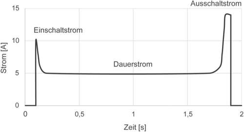

"Mich interessiert hier wirklich die technische und logische Erklärung" ?
Das liegt wohl in der Annahme das ein höherer zulässiger Nennstrom des
Relais die Gefahr des Verklebens der Kontakte im Laststromkreis verhindern soll.
Dies ist, nach meiner Ansicht, nur sehr bedingt zutreffend... :rolleyes:
Der Kollege Lorenz erläutert die Aspekte bei den unterschiedlichen
Anwendungen von Relais in seinem Artikel (link) sehr Anschaulich. :cool:
https://www.elektronikpraxis.de/.../
Die (für mich) interessanten Parameter sind dabei der Ein/Ausschaltstrom
...und die Anzahl der Schaltzyklen welche beim Benzinpumpenrelais im
Vergleich zum (exemplarisch) Blinkerrelais wohl zu vernachlässigen sind... :o
Dem Beispieldiagramm weiter unten kann man entnehmen das der E/A Strom
eines vergleichbaren Verbrauchers (Benzinpumpe ebenfalls ca. 5 A) die 20 A
Marke nicht übersteigen (sollte)...
Das Relais zu überdimensionieren schadet natürlich in keinem Fall,
ob dies tatsächlich auch notwendig ist... muß schlussendlich jeder
für sich selbst entscheiden...
Gruß, mike. :)
