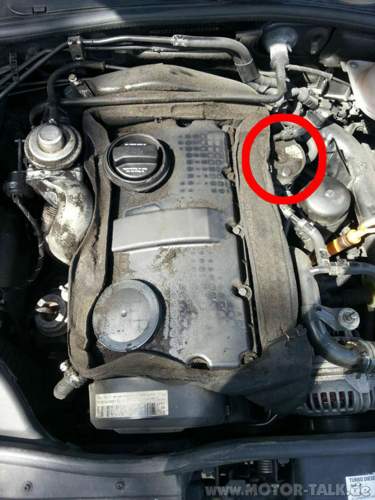

der Thread ist alt aber hin wieder stolpert bestimmt wieder jemand (wie ich) darüber und ist froh um eine Anleitung. Ein paar Details sind bisher nämlich nicht korrekt beschrieben.
Bei dem 115 PS (85 KW) 1,9 TDI PD (AJM) ist der Filterwechsel etwas anders als bei den anderen 1,9l Motoren.
Im Bild ist der Dieselfilter rot markiert.
Werkzeug / Teile:
  • 14mm Innensechskant (Inbus)
  • Kreuzschraubendreher
  • Filtereinsatz: Originalteilenummer 8D0 127 435 oder z. B. MANN WK 842/11
  1. lnnensechskantschraube (Teilenummer 3B0201714, M16 x 1,5 x 40) herausdrehen und Filter-Oberteil mit angeschlossenen Schläuchen zur Seite legen. Die Schläuche müssen also nicht gelöst werden.
  2. Schraube seitlich am Filter lösen und Kraftstoffilter nach oben herausziehen.
  3. Neuen Filter mit sauberem Dieselkraftstoff füllen. Dadurch kann später der Motor schneller gestartet werden. Ist beim AJM aber nicht zwingend Notwendig da er selbstständig entlüftet.
  4. Filter in den Halter einsetzen, nach unten schieben und mit Schraube aus 2. wieder festschrauben.
  5. Filter-Oberteil aufsetzen und mit lnnensechskantschraube (14 Nm) anschrauben. Der O-Ring (Teilenummer 3B0201844, Größe: 11 x 2,5) unter dem Schraubenkopf sollte immer ersetzt werden.
  6. Motor starten. Die Kraftstoffanlage entlüftet sich selbsttätig.
  7. Kraftstoffanlage auf Dichtheit sichtprüfen, insbesondere an den Anschlüssen des Kraftstofffilters.
Achtung: Auslaufender Dieselkraftstoff muss besonders von Gummiteilen (Kühlmittelschläuche) sofort abgewischt werden, sonst werden die Gummiteile im Lauf der Zeit zerstört.

Super Anleitung, Danke...
Aber der Innensechskant ist ein
13mm
und kein 14mm...
LG Sven
