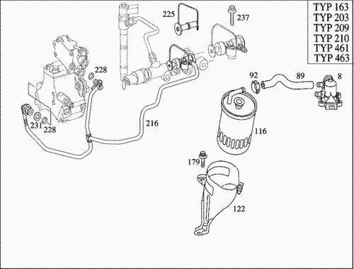

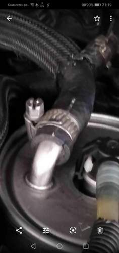

im Sommer hatte ich Ölwechsel und den Dieselfilter gewechselt. Danach hatte ich Probleme mit dem Anspringen meines ML 270 CDi. Das aber nur wenn der Tank halb leer war und mindestens 3 Tage gerade stand .War das Heck höher gab es keine Probleme. Hier im Forum habe ich gesucht und rausgefunden der Anschluß am (Miitte) Kraftstofffilter hat keine weiße Klammer mehr. Nun meine Frage welche Kraftstoffleitung brauche ich und welche O-Ringe.Sind beide Seiten der Kraftstoffleitungen mit einer weißen Klammer befestigt?
Gruß Rask
68 Antworten
so sollte es aussehen.
Gruß Peter

Heute wollte ich die Kraftstoffleitung(Filter-Förderpumpe) wechseln .Um besser ran zu kommen versuchte ich
den Anschluß (Kraftstoffleitung Förderpumpe-Hochdruckpumpe) zu lösen .Das Ergebnis Bild A.
Bild A weiße Klammer

so nun weiter im Text. Als nächstes neue Kraftstoffleitung (Förderpumpe- Hochdruckpumpe) bestellt .nun meine Frage: Mus der Deckel(Bild 2)ab? und was erwartet mich dann ?
Die erste Erfahrung , die machen musste ist die schwarzen klammern sind so was von spröde. Selbst bei geringen Druck auf die weißen Klammern.

Themenstarteram 12. Dezember 2020 um 18:44
nein ,nachdem ich den Anschluss vorne abgebrochen habe ,war Schluss. Habe erst mal die nächste bestellt.
Dies ist eine der Schwächen von W 163/ D. Tun Sie alles ruhig und ohne Eile. Dann wird alles noch lange gut.
Themenstarteram 12. Dezember 2020 um 19:36
Dem scheint wohl so. Alles mit äußerster Ruhe beginnen. muß nur noch wissen ,wie die Leitung (Föderpumpe- Hochdruckpumpe )aus dem Deckel (Bild 1)kommt. Kann man den Deckel einfach abschrauben.
