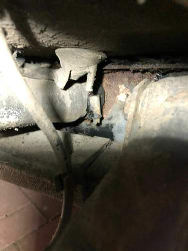

Themenstarteram 8. August 2020 um 14:52
Danke für deine ausführliche Meinung!

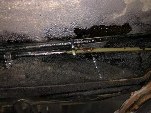

und du hast recht: es ist genau am Übergang zum Tank undicht... Die Frage ist, ob man nur den Schlauch tauschen muss, oder ob alles drumherum tot ist und somit ein neuer Tank gekauft werden muss? (Foto anbei) Kann man den Tank noch retten? sonst ist er wirklich komplett dicht. Es ist nur die einzige Stelle direkt am Rohr :/
Werde es versuchen abzudichten auf die Schnelle.
Sonst sehen die Leitungen auch nicht sonderlich super aus - der Vorbesitzer hat schon mal auf graden Stücken einzelne Teile mit einem Stück Schlauch und einem neuen Stück Rohr reingefriemelt... Alles echt scheiße.
Ok - also du tendierst definitiv zu einer richtigen Leitung und zu keiner aus Kunststoff.

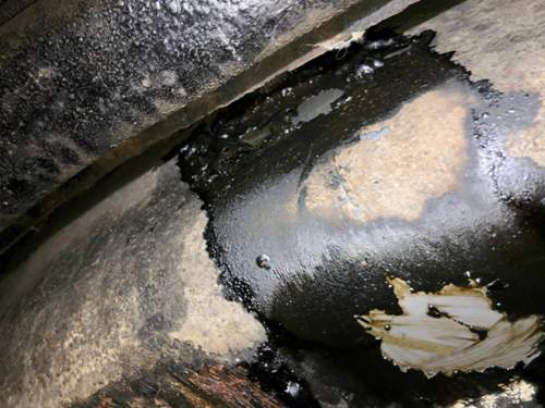

Und dann laeuft es am Tank von oben runter. Aber nur ein paar Tropfen. Auf den Steinen ist nur ein kleiner Fleck zu sehen.jpg

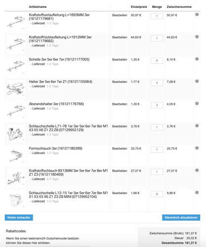

So, hier habe ich mir jetzt fast alle Teile zusammengestellt. Muss man auch die Schläuche von Bmw kaufen?
Aber stimmt, die Kraftstoffleitung ist wirklich nicht so teuer.
Anbei das Foto dazu:
Was würdest du noch zusätzlich bestellen?
Vielleicht ist ja wirklich nur der Schlauch zum Tank nicht mehr ganz dicht - oder der gesamte Stutzen ist weggerostet. Schlauch abziehen und hoffen, dass es noch einigermaßen ok ist...
Bildschirmfoto-2020-08-08-um-17-08
Ja, das kommt als Einkaufsliste schon mal gut hin.
Problem mit solchen Sachen sind die Überraschungen die man noch nicht sieht...
Der Tank ist beim E30 leider nicht gar so leicht ausbaubar, es muß nämlich die Kardanwelle und natürlich der Auspuff raus... sonst hätte ich gesagt: raus mit dem Tank, ab zum Sandstrahlen und Beschichten. Die Schweissnaht sieht nämlich nicht toll aus... und es kommt auch was von oben runter.
Das "von oben runter" könnte aber auch der Schlauch oben an den Ausgleichleitungen sein. Dann wäre das noch von oben durch die Lukendeckel machbar... das würde ich mal checken... Rücksitzbank muß dazu raus.

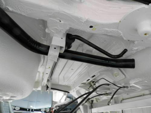

Tankeinfüllrohr E30

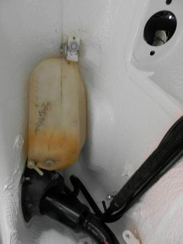

Ausgleichbehälter E30

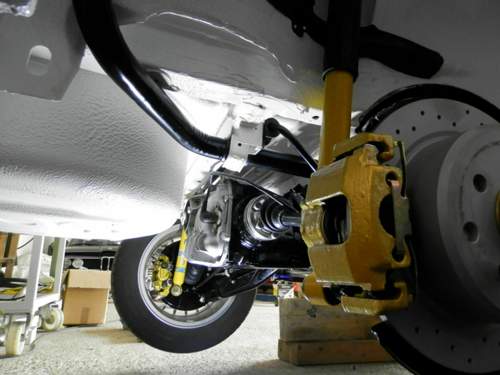

Ja, der Ausgleichsbehälter ist auch lose gewesen bei mir... dein Auto wird wohl ein Neuwagen. Sieht ja super aus!!

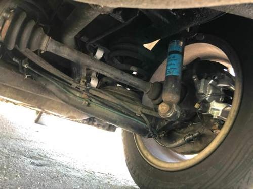

Da bin ich noch weit von entfernt (Foto)
Bei mir sieht's noch nicht so super aus :D.jpg
Na, da seh' ich ja schon ein paar Sachen rausblitzen. :)
Bremsen, Knochen... ok, es tut sich was dran.
OK, das Tankrohr ist nur ganz oben am Tankdeckel geschraubt, je nach Variante 1-2 mal. Das hängt dort nur.
Weiter unten siehst du einen horizontalen halter, eine Art Gabel. Da ist es nur in Gummi eingeklemmt... und vorne am Tank gibt es nur diese Gummi Muffe. Mehr ist da nicht.
Also die Gabel etwas schmieren, damit man das Rohr etwas schwenken kann ... und dann kann man die Muffe zurück schieben. Das geht schon...
Mein 318i ist mittlerweile 99% fertig, TÜV und Zulasung hat er geschafft, jetzt kommt noch etwas Kleingeraffel dran das ich noch nicht horten konnte... Note hat er geschafft mit 0,7 . Also 1+ :)

Der Ausgleichsbehälter - muss ich den ebenfalls mit neuen Leitungen versehen? Was macht der Ausgleichsbehälter hinten im Radlauf überhaupt genau?
Ja, wirklich Wahnsinn. In deinem Auto stecken unheimlich viele Details. Ich werde dir noch zu deinem Erschrecken meine Kraftstoffleitung zeigen (hat der Vorbesitzer so repariert). Da wird einem ganz anders...

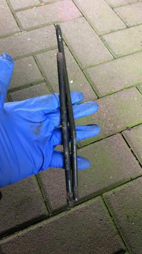

Da hatte ich provisorisch ein Stück vom Kunststoffrohr reingesteckt, weil sogar schon das Ersatzrohr durchgegammelt ist.
8mm ist sie Kraftstoffleitung oder?dann bestelle ich mir die Leitungen original bei bmw und kaufe nur die 8mm Schläuche in Meterware und mache dann alles damit neu.

Da rosten die gerne, undichten Schlauch hatt ich da noch nie gesehen ---> war immer das Rohrstück oder am gelöteten Übergang in den Tank undicht.
Wenn genau unter der Schelle undicht, kannst den Schlauch evtl. bissl Richtung Tank schieben und die Schelle auch ziemlich weit Richtung Tank setzen. Und einen hab ich auch mal mit einer neon-orangen-benzinbeständigen Dichtmasse wieder dichtbekommen . . . aber meist mußt löten oder schweißen . . . hab ich schon hinter mir bei meinem hab fast 2 Jahre immer nur max halbvollgetankt, dann läuft kaum was raus ;-) )
---> ist aber günstige Gelegenheit jetzt ---> entleerten Tank 1 Tag in die Sonne legen/wenden ---> dann ist da nix mehr drin und du kannst schweißen/löten ;-)
Und von den gammeligen Metallröhrchen oben auf dem Tank hab ich eins ganz dichtgemacht (war schon halb weggerostet) . . . funktioniert deswegen aber auch. Keine Ahnung, ob die dünnen Röhrchen alle soo unbedingt nötig sind . . . anscheinend nicht ;-)
Und danach immer komplett gut einfetten !

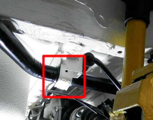

In einem der Bilder ist der Halter am Kofferraumboden zu sehen. Ich meine den welcher nur aufgeklappt wird um das Einfüllrohr einzulegen. Das Einfüllrohr habe ich schon hier, das wird nur mit einer Schraube an der Kofferraum-Seitenwand befestigt. Den Rest der Führung erledigen der Füllschlauch zum Tank und das Gummiformteil an der Seitenwand hinter der Tankklappe.
Diesen Halter finde ich im ETK nicht, weder beim Tankrohr noch beim Kofferraumboden.
Wer kennt die ET-Nr. davon?
1
Ich habe den Halter gefunden, er ist bei 316i Touring abgebildet aber nicht bei der Limo, selbst wenn ich mit FIN suche.
16 11 1 179 655, aber leider nicht mehr neu lieferbar.
