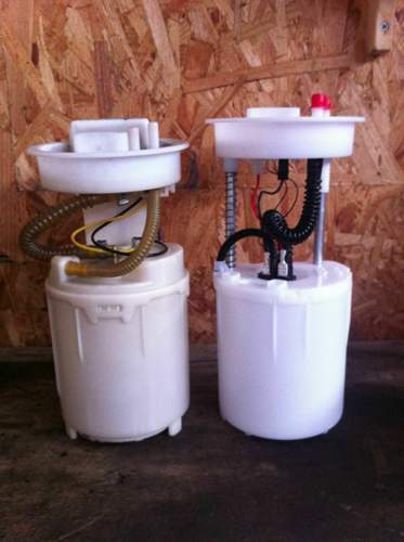

Themenstarteram 12. September 2012 um 19:42
ich muss mich nach längerer Pause, in der ich hier immer nur mitgelesen habe, nun auch mal wieder mit einem Problem hier melden :/
Ich hoffe ihr könnt mir helfen ;)
Also ich fang mal ganz von vorne an. Ich bin am Sonntag Abend ins Kino gefahren, da war noch alles einwandfrei. Dann als der Film vorbei war, ins Auto eingestiegen und versucht zu starten. Der TT orgelte zwar, machte aber keine Anstalten anzuspringen, kein husten, kein gar nix :(
Habs dann so lange probiert, bis die Batterie am Ende war. Am Montag nachmittag wollten mein Vater und ich das Auto dann heimschleppen. Als wir dann vor Ort waren, versuchte ich aber trotzdem nochmal zu starten (mit Starthilfekabel) und siehe da, sofort angesprungen, wie wenn nichts gewesen wäre ;)
Ich bin dann heimgefahren, und hab einen Freund angerufen, der dann mit seinem VCDS vorbeigekommen ist zum Fehlerspeicher auslesen.
Im Motorsteuergerät waren einige Fehler hinterlegt, weiß jetz allerdings nicht mehr alle :( Aber in etwa so: Einspitzventile Zylinder 1-4 Kurzschluss nach Masse, Tankentlüftungsventil Kurzschluss nach Masse, und irgendein Ladedruckventil auch Kurzschluss nach Masse, alles sporadisch! :/
Wir haben dann den Fehlerspeicher gelöscht, und alles war wieder okay ;)
Dann am nächsten Tag, bin ich in der früh in die Arbeit gefahren, ohne probleme. Auch nach der arbeit ist er super angesprungen, bin dann unterwegs schnell noch zum bäcker, und als ich wieder rauskam, wieder das gleiche Problem wie am Sonntag. Seitdem geht er jetz aber überhaupt nicht mehr, also der Anlasser dreht, aber der Motor springt einfach nicht an :( Hab dann heute mal alle Sicherungen, sowie das Relais der Kraftstoffpumpe überprüft, alles okay! Dann hab ich die Sitzbank und die beiden Abdeckungen der Benzinpumpen ausgebaut um zu hören ob diese läuft, und siehe da, macht keinen mucks wenn ich die Zündung einschalte
:( Daraufhin hab ich die die Pumpe direkt an 12V angeschlossen, dann ist sie sofort gelaufen ;)
Meine Frage also nun, wenn die Benzinpumpe, das Relais und alle Sicherungen in Ordnung sind, woran kann es dann liegen, dass die Pumpe beim einschalten der Zündung nicht läuft?
Ich würde mich sehr freuen, wenn Ihr mir weiterhelfen könntet ;)
Vielen Dank schon mal und schönen Abend noch,
Gruß Andre

Ich jetz mal das Gehäuse vom Relais abgemacht, also das Relais schaltet beim Startvorgang ;)
Allerdings kommen hinten an der Benzinpumpe nur 1,8 Volt an :(
Daraufhin hab ich die Masseleitung zur Karosse hin auf Widerstand gemessen, da war alles in Ordnung ;)
Allerdings hat auch die Plusleitung der Pumpe Durchgang zur Karosse:(
hier sind es zwar ca. 130 Ohm, aber das darf doch nicht sein, oder?

ja musst 17 zu 23 überbrücken dann müsste an der Si 28 12 Volt anliegen, und natürlich auch an dem Stecker Kraftstoffpumpe zwischen Ko. 1 und 4

Ich hab den Fehler gefundn, ihr hattet natürlich recht ;)
An Klemme 30 am Relais kam keine Spannung an,
hab daraufhin den Relaisträger gelöst und mal ein bisschen daran
gerüttelt, und plötzlich kamen 12V an :)
Das heißt, dass es sich um einen Wackelkontakt im Relaisträger
handelt ;)
