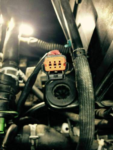

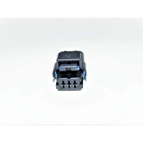

Es gibt hier einige User, die das Ruckeln (mit gleichzeitigem P1181) durch Abstecken und Saubermachen des Raildrucksensors beseitigt haben.
Danach Fehler löschen, schauen ob es besser ist und beobachten, ob der Fehler wiederkommt.
Also mein 1,6 tdci BJ . 05 hat definitiv keine elektrische Kraftstoffpumpe. Also Rauldrucksensor prüfen.

Raildruck würde einen separaten, oder sogar mehrere Fehler produzieren !
Du hast wahrscheinlich Luftblasen in der Zufuhrleitung.
Ich hatte schon nagelneue Dieselfilter, die Luft zogen.
