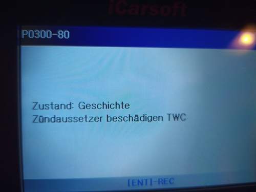

Themenstarteram 15. November 2023 um 9:47
Guten Morgen,
ich war zwar noch nicht in der Werkstatt, habe aber mal die Diagnose gemacht. Fehler im Motorsteuergerät abgelegt. P0306-84.
Die Ursachen für den Fehler sind ja vielschichtig. Da es aber beim Umschalten auf Gas schlagartig besser wird, vermute ich weiterhin, dass es wohl an der Spritversorgung liegt. Wäre der Benzindruck aber zu gering, würde der Fehler sicher nicht nur auf Zylinder 6 entstehen. Gleiches vermute ich bezüglich LMM oder Kurbelwellensensor.
Wie schon erwähnt ist der unrunde Lauf und die fehlende Leistung nur bis zu einer bestimmten Betriebstemperatur spürbar und verbessert sich auch deutlich im Benzinbetrieb.
In welcher Reihenfolge soll ich die Diagnose eurer Meinung nach durchführen?
Themenstarteram 15. November 2023 um 9:56
Hier die Diagnoseausgabe
Img-20231115-wa0001
Img-20231115-wa0000
@Odysseus1962 schrieb am 15. November 2023 um 10:47:53 Uhr:
Na,ja, diese Aussage hast du vorher so nicht getätigt.
Das macht die Sache nicht einfacher. Mir fällt dazu keine Lösung mehr ein. Scheint ein eigenartiger Fehler zu sein.
