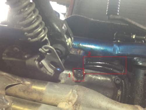

Beigefügt das Foto. Ich dachte ich hätte es schon hochgeladen, mein Fehler. Markierungen zeigen die Schraube wo das Benzin runter tropft und die Schläuche die Nass sind vom Benzin.
XJ600S von unten
Das sieht nach Ölleitung vom Filtergehäuse aus, da unten gibt es keine Benzinleitungen!

Wenn der Vergaser überläuft, dann hängt der Schwimmer. Manchmal hilft, mit dem Hammerstil dagegen zu klopfen – dann löst er sich eventuell – wenn nicht: Vergaser raus und reinigen.

Da unten sollten übrigens Entlüfter- bzw. Überlaufschläuche sein. Klassischerweise wären für mich hier die Schwimmernadelventile die ersten Verdächtigen und kein "nicht korrekt" montierter Benzinschaluf vom Tank...
Und bevor Du wieder auf der Werkstatt rumhackst. Waren die Vergaser zerlegt? Wenn nicht, dann kann die Werkstatt für überlaufende Vergaser so rein überhaupt nichts für... Auch wenn die Vergaser zum Montieren der Ansaugstutzen demontiert waren... Hätten die Dir die Vergaser hierbei noch geöffnet und sauber gemacht, wäre vermutlich wieder ein weiterer Vorwurf von unnötigen (und Deiner Meinung nach vermutlich gar nicht durchgeführten) Zusatzarbeiten aufgekommen...
