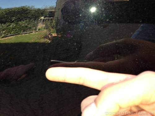

Ich bin echt verzweifelt und um ehrlich zu sein echt traurig.Hab mir selber die motorhaube mit dem kabel der waschlanze an der waschstrasse total zerkratzt.Damit ich mir keine kratzer auf den lack hole fahre ich schon nicht durch die waschstrasse und jetzt dass wie dumm von mir... ich wollte mal die experten hier fragen wie das jetzt handzuhaben ist.
1.Wenn ich mir die Motorhaube lackieren lasse, fällt das nicht unter unfallwagen ?
2.Der Wert wird weniger sein wenn ich mir die Motorhaube lackieren lasse, da nicht erster lack bzw werkslack?
3.Falls was ich aber nicht glaube man es durch polieren weg bekommt ( starke schleifmittel ), wird ja der komplette klarlack runtergeholt, wird das vom lackierer wieder versiegelt sprich klarlack aufgesprüht ?
5.Fahrzeug ist eines der Premium SUV's,sollte ich besser Privat lackieren lassen?
Das Fahrzeug ist gerade mal 1 monat alt und schon total versaut.
Klart ist es nur material und was man durch Geld ersetzten kann sollte einem nicht traurig machen, ich wollte unbedingt den ersten lack beibehalten und pflegen.
Leichter

Von den Bildern her siehts gar nicht so tief aus, zumindest Bild 1. Bevor Du Dir da nen Kopf machst, polier das mal aus oder lass es Polieren. Zur Not Smart Repair bei Dir in der Gegend.

aufgrund der schlechten Bildqualität, sorry
kann man dazu leider wenig sagen
fahr mal beim Lackierer oder Smartrepairmann vorbei
dann weißt du mehr

Ich würde annehmen wollen, daß diese Kratzer rauszupolieren sind. Nicht mit der Hand und mit einer Exzender-Maschine wird es vermutlich auch etwas aufwendig. Aber mit einer Rota oder einer Exzender mit Zwangsmitnahme und dazu ein Orangenes (mittleres) oder gelbes (härteres) Pad und bspw. Menzerna IP 2000 oder 2500 sollte das durchaus machbar sein. Ich wäre da erst mal sehr zuversichtlich.
So brutal würde ich gar nicht anfangen! Ich habe meine Kratzer erschreckend leicht entfernen können. Viel schlimmer finde ich die Kratzer auf der Haube auch nicht. (Den Bildern nach!) Mit dem Schlauch der Waschlanze, übt man ja nicht wirklich den hohen Druck aus.
@TE: Kann man die Kratzer deutlich mit den Fingernägeln ertasten? Merkt man eine Kerbe? Wenn nicht, versuch sie mit der Hand zu polieren.

Wenn ich mit dem fingernagel drüber gehe hängt das schon etwas.Auf dem Foto 2 ist der kratzer am tiefsten alle anderen sind nicht so tief.
Der kratzer ist nicht durch druck entstanden sondern hab ich leider den schlauch über die motorhaube gezogen, da ich eigentlich davon ausging das das nicht so beschädigend sein kann wo ich definitiv falsch lag.
War wohl ein plastik schlauch.

Könnte von der Tiefe her knapp werden. Fahr mal bei Lackierern oder Smart Repair Firmen vorbei, dass die da mal mit der Poliermaschine drüber gehen. Per Hand auf dem vermutlich harten Lack wird das schwer werden.

auf bild 1 kannst du glück haben das du den obigen ansatz weg bekommst mit politur, darunter alles von dem kratzer nach dem bild wird schwierig.
auf bild 2 sehe ich weiße grundierung, da würde ich zum fachmann fahren und rat einholen.
