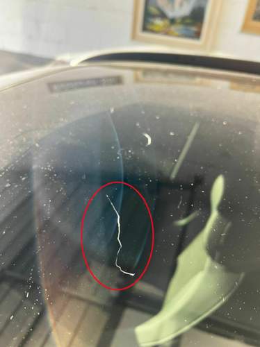

ich habe einen leichten Kratzer sowie einen kleinen Steinschlag im Panoramahubdach.
Der Kratzer ist fein jedoch um die 8cm lang. Steinschlag und Kratzer sind jedoch sichtbar, da die, ich nenne sie mal Bruchkanten der Ränder, heller/weißlich gegenüber dem dunklen Rauchglas erscheinen. Gerade wenn der Wagen gewaschen ist oder in der Sonne steht fällt beides auf. Zumindest mir.
Frage: Weiß jemand, ob das Glas durchgefärbt ist?
Dann könnte man den Kratzer eventuell wegpolieren lassen.
Oder hat jemand eine Idee, wie ich den Kratzer kaschieren kann.
Vielleicht werden die Kanten des Kratzers und des Steinschlags mit der Zeit auch dunkler und unauffälliger.
Danke für eine Tipp.

Hallo Hoenni07,
gehe 'mal davon aus, dass das Glas durchgefärbt ist - wenn sich die Beschädigungen nicht auspolieren lassen, würde ich (nach Reinigung mit Verdünner) die betroffenen Stellen mit einem Modellbau-Pinsel und gaaaanz wenig Klarlack "auffüllen" und dann nach ca. 4 - 5 Tagen vorsichtig plan polieren. Zumindest die weißlichen Bruchkanten sind dann weg.
Habe ich schon einmal bei einem anderen Fahrzeug von mir gemacht -war danach praktisch nicht mehr zu sehen. Ein Foto von den Beschädigungen würde in jedem Fall helfen, das zu beurteilen.

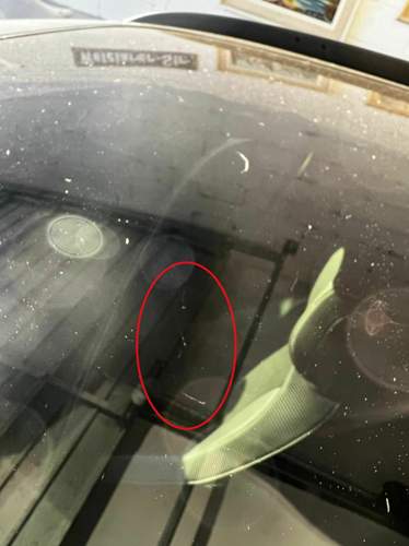

Hast du dein Kratzer wegbekommen und wie genau hast du es angestellt?
Ich habe mir leider heute auch schöne Kratzer, in mein Auto was ich erst vor 2 Wochen geholt habe, gearbeitet.
Ist passiert beim runterheben von meinem Fahrrad vom Dachträger.
Die Kratzer sind nicht mega tief und mit dem Fingernagel bleibt man nicht hängen.
Jetzt suche ich hier natürlich nach einer Lösung die so gut es geht zu entfernen. :rolleyes:

Ich würde mit Waschbenzin die weißen Lackstriemen, falls es welche sind reinigen.
Dann ,falls das Glas durchgefärbt ist die Kannten mit Politur glätten. An unauffälliger Stelle probieren.
Dann mit einem feinen Pinsel den Klarlack aus dem Lackstift auftragen und leicht aushärten lassen und beipolieren.
Hier noch ein paar Tipps.
https://www.haus.de/leben/so-entfernen-sie-kratzer-aus-glas-28633
Ansonsten in einer glasverarbeitenden Betrieb nachfragen.

Ich werde glaube auch einfach mal bei Carglass vorbeischauen und mal gucken was die sagen.
Aber das ist echt so mega ärgerlich, weil ich das Auto auch erst seit 2 Wochen habe. :mad:
Aber danke schon mal für die Tipps!
