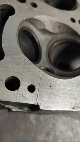

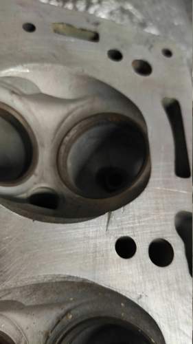

Themenstarteram 8. Februar 2022 um 18:08
Habe gerade einen gebrauchten Zylinderkopf bekommen. Dieser stammt von einem Motorbauer und ist so wie es aussieht schon geplant.
Es sind allerdings immernoch Kratzer drin.
Können die zum Problem werden?
Zylinderkopf
Zylinderkopf
16 Antworten
Mit der Drahtbürste "geplant"?
Wirklich sauber sieht das nicht aus. Was sagt das Haarlineal?
@Mitch-BravoHGT schrieb am 8. Februar 2022 um 19:08:52 Uhr:
Da ist nichts geplant. Wenn der Kopf geplant wäre, dann würde man die feinen Kratzer, was so aussieht wie mit einer Drahtbürste drüber gegangen, nicht sehen. Die beiden großen, tiefen Kratzer würde man dann allerdings trotzdem noch sehen. Die Frage wäre, ob die Dichtung den tiefen Kratzer zum Brennraum hin (Bild 1) abdichten kann. Ich glaube nicht. Ich würde daher den Kopf wieder zurück senden. Auf Bild 2, den langen Kratzer kann die Dichtung wahrscheinlich abdichten. Es kommt natürlich drauf an, wie tief die Kratzer sind.

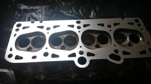

So sieht ein geplanter Kopf aus
Zylinderkopf

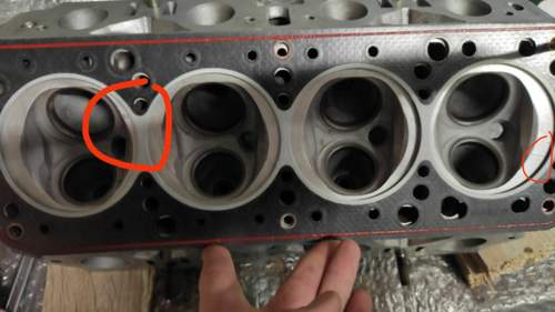

Mit Dichtung sieht es so aus..
Der große Kratzer ist also noch mit im Zylinderraum. Nur der kleiner Kratzer..
Ich habe zwar eine verstärkte Dichtung. Aber naja...
Ich frag mal meinen Motorbauer (ein anderer Motorbauer), vielleicht passt das, vielleicht müsste er den Planen ( falls nicht bereits geplant)..
Das Problem ist halt dass ich kein anderen Kopf finde :(

Kratzer? Das ist ein richtiger Spalt, wie mit einer Hacke reingehauen. Das gleicht dir keine ZKD aus, auch nicht eine dickere. Was ist das für ein Motor und welche 'dickere' ZKD hast du? Hersteller?.

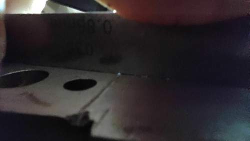

Ich habe nochmal ein Foto mit Taschenlampe gemacht.
Foto
Da kann man ganz klar sehen, daß der Kopf nicht geplant wurde. Links liegt offensichtlich das Lineal auf und in der nähe des Cuts/langer Kratzer sind viele zehntel Millimeter wo der Kopf nicht plan ist. Planen mußt du den Kopf auf jeden Fall. Ob Du allerdings die beiden Cuts mit dem Planen weg bekommst, wage ich zu bezweifeln.
Du könntest natürlich auch mehr Material wegnehmen lassen. Weiß allerdings nicht, ob dann noch die Ansaugbrücke passt. Es wäre allerdings vorher zu prüfen, ob genug Fleisch da ist. Nicht daß du in den Wasserkanälen landest. Die Verdichtung würde außerdem leicht ansteigen und die Ventileinstellung muß möglicherweise leicht modifiziert werden. Die Stößelstangen müßten dann kürzer sein. Kenne allerdings nicht den Ventiltrieb eines Fiat Motors, ob es beim Fiat erforderlich wäre. Möglicherweise kann dies über die Hydro Stößel wieder ausgeglichen werden.
Gebrauchte Teile sind immer so eine Sache. Falls der Kopf schon geplant wurde, wieviel Zehntel? Aufgrund der zerkratzten Dichtfläche, wird erneutes Planen notwendig sein. Laufen wird das auch so, aber mit entsprechender Leckage. Vielleicht könnte man die tiefen Kratzer mit 2K-Metall ausbessern. Soll hier und da schon erfolgreich gewesen sein. Wie ist der Kolbenunterstand? Ich würde eine Probemontage machen, um zu sehen was Sache ist.
Wenn die auf den Bildern zu sehende Macken im Bereich einer Dichtsicke sind, muss der Kopf neu geplant werden.
1-2 Zehntel Millimeter sollten weder für die Wandstärken noch für das Verdichtungsverhältnis ein Problem darstellen.
