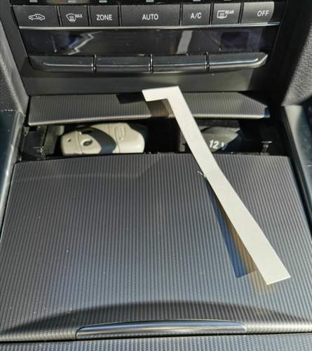

Mir ist heute ein Missgeschick mit meiner Kreditkarte passiert. Ich hatte sie auf die Schiebeabdeckung der Mittelkonsole gelegt und als ich zu Hause vor der Garage stand diese Abdeckung gewohnheitsmäßig nach hinten geschoben, um den Garagentoröffner zu nehmen. Dabei ist dann die Kreditkarte unter das Klimabedienteil geschoben worden und klemmt nun zwischen diesem und der Abdeckung. Die Abdeckung ist ca. zur Hälfte geöffnet und lässt sich nicht mehr nach vorne oder hinten bewegen.
Ist das vielleicht schon mal jemanden passiert, der ggf. beschreiben kann wie es gelöst wurde? Kann man irgendwo an der richtigen Stelle drücken, dass sich die Abdeckung ein kleines Stück nach unten bewegt und so wieder schließt? Mit einem Messer o. ä. in dem Spalt zwischen Klimabedienteil und Abdeckung rumzustochern um die KK rauszuholen bringt denke ich eher nichts und könnte zudem die Abdeckung zerkratzen. In den FAQs ist beschrieben wie man die Abdeckung ausbaut, aber dafür wäre ja die Voraussetzung, dass man sie komplett öffnen und schließen kann.

Das hintere Oberteil der Schiebeabdeckung (das Richtung Heckscheibe) kannst du einfach nach hinten abziehen (nur das Oberteil, nicht das Blech darunter). Vielleicht kommst du dann an die Kreditkarte ran.

die KK muss da raus, keine Frage. Versuch' mal das Klimabedienteil ganz leicht nach oben zu drücken, so dass Du den Freiraum bekommst. Ich würde auch da ansetzen, weil das Abdeckung des Fachs ziemlich empfindlich in der Einstellung ist. Da würde ich keinesfalls rumdrücken und mit Kraft ziehen. Wenn da was kaputt geht, wird's teuer (die Mechanik). Wenn ein Holzteil verkratzt wird, kann's richtig "Spaß" geben, ein von der Farbe und Maserung passendes Teil zu finden.
Wenn's Zerlegen nicht zu vermeiden ist, würde ich daher zunächst versuchen, das Klimabedienteil auszubauen.

Die "verlorene" Karte würde mich natürlich nicht stören, sofern sie nicht zum Poltergeist mutiert. Aber sie blockiert eben die Schiebeabdeckung, was behoben werden muss. Ich versuche morgen mal das Klimabedienteil etwas anzuheben und dann die Karte raus zu ziehen. Mal schauen, ob das klappt.
Klimabedienteil abbauen sollte der schnellste Weg sein, sind nur 2 Schrauben.
Anleitung in den FAQ unter "Ausbau Ablage Mittelkonsole" Ab "Schritt 5" ist es erklärt
M.E. bekommt man das Klimabedienteil nur ausgebaut wenn das Comand draußen ist. Und das ist aufwändiger.
Würde erstmal versuchen, die beiden Zierleisten neben der Konsole und die um den Dreh-Controller abzunehmen. Die sind nur gesteckt. Und versuchen, nur das Schiebefach dann an den 4 Schrauben zu lösen. Ggf. mit einer Art Greifer etc..
Gut möglich, dass das klappt. Bin mir aber nicht ganz sicher, ob man es ohne freigelegtes Comand so einfach wieder fest zusammengebaut bekommt.

Die Karte ist nicht mehr auf der Abdeckung sondern schon darunter in der Mechanik verklemmt!
Da hilft nur Mittelkonsole zerlegen, siehe auch unter/
