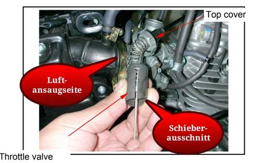

Den Luftfilter abbauen. Dann siehst Du die runde Öffnung des Vergasers
(ca.12 -17 mm Durchmesser) wo die Luft angesaugt wird.
Wenn Du da reinschaust und gleichzeitig am Gasgriff drehst, solltest Du sehen wie der meist runde Kolbenförmige Gasschieber hochgeht beim Gasgeben und beim Zurückdrehen wieder absinkt und so den Vergaser Einlasseitig bis auf einen kleinen Spalt (für den Leerlauf nötig) wieder verschließt.

Ich vermute dass der Schieber um 180 Grad verdreht eingebaut wurde.
Dann kann man zwar noch den Deckel draufschrauben aber der Schieber geht nicht mehr runter.

Das ist im Gesamtkontext eine plausible Erklärung, da der TS offensichtlich sehr blauäugig an die Sache rangegangen ist.
Als kleine Hilfestellung für @Tinoschoen2006 habe ich den Ausschnitt am ausgebauten Rundschieber markiert, welcher in Richtung Luftansaugseite zeigen muß. Weitere Erläuterungen dazu erspare ich mir an dieser Stelle.
Gruß Wolfi
