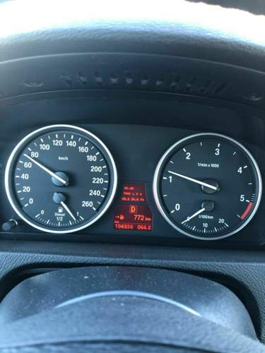

Hallo liebe Forum Gemeinde,
Fahre seit 2 Monaten einen 3.0sd bj. 2008 und wenn ich volltanke ist der Zeiger auf voll , nach ein paar Kilometer fehlt der Zeige 1 strich runter . Wie kann ich prüfen ob es voll ist oder nicht . Gibt es ein Trick beim Tanken ? Fehlerspeicher ist leer . Reichweite fällt auch sehr schnell runter .
Vg

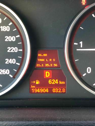

Du kannst dir im Wartungsmenü im Kombiinstrument anzeigen lassen wieviel Liter in jeder Tankkammer drin sind. Die addierst du zusammen und fertig.

Menu 6: Tank Informationen
– Menu 6.00 Tankinhalt links und rechts (z. B. 234123 = 23,4 liter linker und 12,3 liter rechter Tank)
– Menu 6.01 Gesamt-Tankinhalt

Gestern getankt ca.70 Liter Anzeige hat kurz voll angezeigt dann 1 Strich weniger . Heute kein Meter gefahren weniger als 3viertel Tank Diesel . Kann sein das der Schwimmer falsche Werte zeigt ? Tank Inhalt jetzt .
Themenstarteram 6. März 2021 um 14:06
Nach ca.30km und einer scharfen Rechts Kurve stieg der Linker Tank Inhalt an und die gesamten Liter waren bei über 70 l . Und die Diesel Anzeige ging ganzes Stück hoch . Kann sein das der Schwimmer nicht richtig geht ?
Themenstarteram 6. März 2021 um 17:44
Kann sein das der Füllstandsgeber links defekt ist ? Muss es nicht in beiden gleich anzeigen links und rechts ? Nach einer scharfen Rechts Kurve war der Stand links ungefähr gleich rechts .
Themenstarteram 2. Mai 2021 um 7:32
Problem behoben, Füllstandsgeber links getauscht jetzt passt alles wieder . Danke für eure Hilfe .
