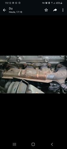

jetzt hat es mich auch getroffen. C250CDI
Das Geräusch ist mir erst nach einer Saugrohr Reparatur (Abgerissene Schraube) aufgefallen.
Habe genau das im Video zu hörende Geräusch auf den ersten paar 100 Metern nach Kaltstart.
Dachte auch erst an Turbo Welle.
Was mich wundert ist, dass das Bild in dem Beitrag auch von meinem Krümmer sein könnte.
Es sieht vollkommen identisch aus. Auch bei mir ist die hintere obere Mutter im Gegensatz zu den restlichen Muttern optisch neuwertig und war auch relativ lose.
Könnte es sein, das bei vielen Motoren im laufe der Zeit der hintere obere Stehbolzen erneuert wurde ohne die Dichtung zu wechseln?
Aber wie auch immer, nur oben festziehen reichte bei mir nicht.
Muss wohl auch die unteren Muttern prüfen, an die ich selber nicht heran komme,
oder einen noch höheren Aufwand betreiben lassen.
Und hier das Ende der Geschichte.
Der Krümmer muss ersetzt werden.
An dem hinteren Bolzen ist er total verzogen.
Hier hilft auch kein planen mehr.
Hier wurde beim Vorbesitzer eine Low Budget Reparatur durchgeführt und nur der Stehbolzen ersetzt, bevor ich den Wagen Vor zwei Jahren beim freundlichen mit 68.000km gekauft habe.
Hat aber auch zugegebenermaßen rechts lange gehalten.
Mal abwarten was der Trecker demnächst sonst noch so braucht :-)
