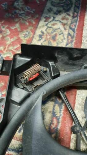

unser Astra H 1.6 mit 115 PS BJ 2009 hat vermutlich ein Problem. Der Lüfter vom kühler geht immer für ca 5-8 Sekunden an und schaltet sich wieder ab. Nach ungefähr 20-30 Sekunden Ruhe brummt er wieder los. Und das schon ohne länger gefahren zu sein. Ansonsten fährt er sich normal beschleunigt normal.
Was könnte das sein? Und müsste er nicht einen Fehler melden?

Das hört sich an wie defekte 1. Stufe vom Lüfter (Thermosicherung oder Widerstand).

Ganz normal ist es nicht. Wenn es so laut ist dass es deutlich wahrnembar ist, und zudem die Temperatur etwas höher als normal ist bis der Lüfter loslegt, dann ist die erste Lüfterstufe wie ich schon schrieb defekt. Das kommt sehr oft vor, denn normal legt der Lüfter auf Stufe 1 mit der Klima los und auf der Stufe 1 ist der kaum wahrnehmbar bzw. macht auch das ständige an/aus nicht. Das macht der aber eben auf Stufe 2, wenn die Stufe 1 nicht mehr funktioniert.
Ist eigentlich ein sehr gängiges Problem beim Astra.
Das mit der ersten Stufe klingt logisch. Was kostet die Reparatur ca? Oder ist das etwas das man mit etwas Geschick selbst machen kann?
Erstmal mit dem Tester ( OpCom, Tech2 etc) ansteuern und prüfen ob die wirklich nicht geht.
Selberfixen ist je nach Problem sehr einfach moglich, Lüfter raus und Thermosicherung oder Spule wechseln.

Wenn der Lüfter zwischen Volllast und Nix pendelt/wechselt, ist der Vorwiderstand defekt.
Einzeln gibts das Ding nicht, also entweder aus einem Gebrauchten umbauen, oder gegen einen neuen Lüfter ersetzen.

Nur zum verstehen : wenn die stufe 1 defekt ist und nur die stufe 2 geht funktioniert trozdem das ganze in sich nicht? Es geht ja auch darum nicht gleich einen stufe 1 kühler kaufen zu müssen wenns trotzdem funktioniert aber halt ständig an und aus geht...
Die Temperatur ist dadurch nicht ausgeglichen, es steigt permanent bis 108° und wird wieder durch die Stufe 2 runtergedrückt, das heisst Thermomanagement ist komplett durcheinander, was erhöhte Belastung für den Motor bedeutet und der Motor ist beim Stadtverkehr dauernd eigentlich zu heiss.
Was den Vorwiderstand angeht, irgendwo im Internet habe ich die schon gesehen als Nachbau. Aber neuer Lüfter kostet jetzt auch nicht die Welt.
Und wie ich schrieb, man soll erstmal vernünftig rangehen und nicht auf los in Panik verfallen. Erst die Stufe 1 mit dem Tester ansteuern, wenn die nicht geht, aber Stufe 2 geht, dann den Lüfter ausbauen (dauert 10 Minuten), den Vorwiderstand anschauen und die Thermosicherung ohmisch durchmessen, das ist das erste was dran verreckt.
Dann entweder die Sicherung ersetzen, den wo auch immer gekauften Vorwiderstand an Stück oder den Lüfter in sich.
Der Lüfter muss so oder so raus und vom schreiben im Internet repariert der sich eher nicht.
