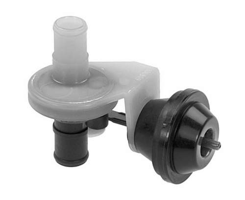

- Kühlwasserventil zur Heizung undicht (gerissen)

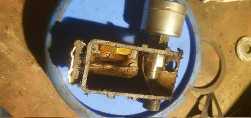

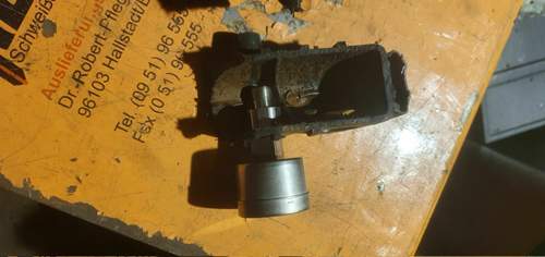

Ich möchte noch einen Gedanken in die Diskussion werfen:
Es ist auch nicht auszuschließen, daß der Wärmetauscher zu ist. Das führt dazu, daß sich einseitig Druck aufbaut, was im Extremfall zum Platzen von Leitungen führen kann.
Es wurde zwar beschrieben, dass der WT neu ist, aber sind auch alle Leitungen geprüft worden? Ich stell die Tag mal ein "unglaubliches" Bild ein, auf dem ein 2,5TDI Motor sämtliche Kühlwasserkanäle auf max 10% Durchlass verschlammt hatte.
Hier mal einige der Horror Bilder......
Fazit: Alle Kanäle mechanisch und dann chemisch gereinigt. Dann war alles prima.
