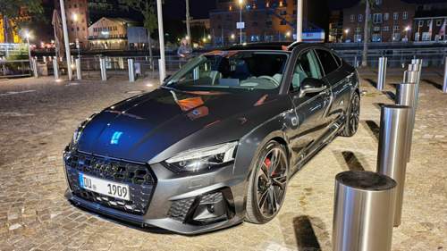

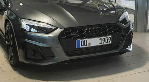

Das Facelift sieht vorne so aus:
Die Frage ob der Grill passt, wurde weiter oben von John-Do beantwortet.
03-20200711
FL Front
Genau so stelle ich mir das auch vor.
Sieht wirklich super aus. Vorallem mit dem quattro Emblem.
Wie hast Du das realisiert?
Ist das der originale Audi A5 Grill?
Hast Du zufällig eine Teilenummer davon?
Hattest Du als Kontrast auch mal die silbernen Ringe dran? Ich könnte mir vorstellen, dass dies auch gut aussieht.
Aber wirklich schick
Sorry, lesen und verstehen.....................
Auf den Fotos ist ein Facelift zu sehen BJ 2020. Da ist nichts geändert, der kam so vom Werk.

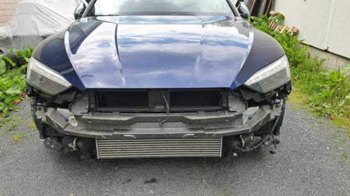

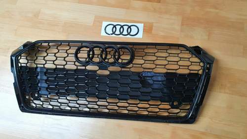

Ich habe ein S5 Cabrio FL (BJ2020) und wollte den auf Blackline mit RS-Like Wabengrill umbauen. D.h. der Wabengrill ist Zubehör, aber leider für vFL (war mir nicht bewußt, dass die Abmaße vFL & FL andere sind und der Lieferant hatte dies auch nicht vermerkt).

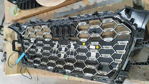

Als dann dre Lackierer die Stoßstange demoniert hatte und den Grill einsetzen wollte, passt der halt nicht und wir haben spontan entschieden den Originalgrill & die Ringe zu lackieren. Dazu mussten dann die verchromten Teile (siehe Bild) herausgeflext und anschließend nach dem Lackieren wieder von hinten eingelötet werden.
Jetzt ist die Rückgabefrist vorbei und der Zubehörgrill geht in den Verkauf (siehe Bild).
Ich hoffe, ich habe mich nun deutlicher ausgedrückt ;-)
