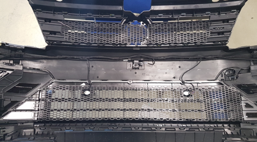

Themenstarteram 8. August 2016 um 19:47
Ich habe schon mal versucht die oben am Grill befindlichen 4 Sternschrauben zu entfernen. Leider weiß ich dann nicht ob weitere Schrauben (versteckt) vorhanden sind oder wie man den Grill sonst entfernen kann. Hat jemand einen Tipp wie es geht?

Ich glaube, die Schrauben oben raus und dann mit einem Ruck ziehen, das ist alles.

Ich will wieder einen Steinschlagschutz dahinter bauen wie bei meinem Octavia. Der hatte nach 7 Jahren weder Mücken noch Steinschlagschaden im Kühler. Kostet Arbeit und etwas Material, ist aber billiger als der ganze Ärger wenns doch mal einschlägt. Und nein, ich behindere den Radarsensor dadurch nicht. Der liegt direkt hinter dem Grill, ich baue mein Gitter direkt vor den Kühler.

Ich habe noch mal nachgefragt, die 4 Schrauben oben raus und links und rechts neben dem VW Zeichen mit einem Ruck ziehen. zu 99% geht da nix kaputt.
Themenstarteram 11. August 2016 um 17:07
Nach vorne (in Fahrtrichtung) ziehen? Alles klar, danke, ich versuchs mal
Ja, in Fahrtrichtung ziehen.
