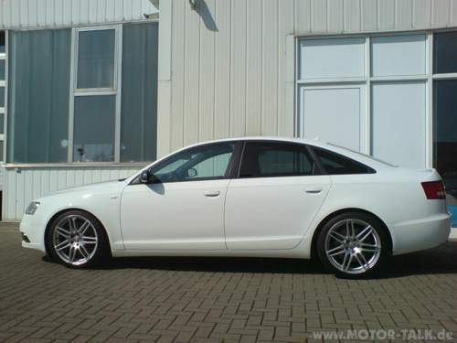

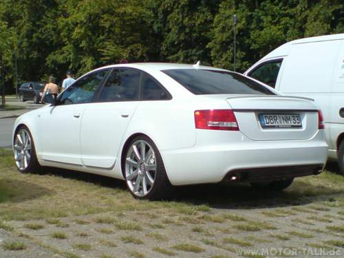

hier noch ein Foto ...
Sehe ich auch als sehr gute Alternative, wobei ich korrigieren muss,
Neuteile kommen ohne Montage auf über 700 vermtl sogar auf über 1000 inkl neuer Scheiben hinten.
Lackieren kommt aber deutlich billiger.
Wenn ich neu bestellen würde, würde ich das in schwarz glänzend nehmen, was es beim RS6 gab.
btw. Warst du schon mit dem Hochdruckstrahler dran und kannst was zur Haftung der "Aufkleber" sagen?
Weil der eine Folierer sagt, er gibt Garantie auf 3 Jahre, der andere sagt, dass das Probleme geben kann, weil die Leisten so schmal sind und sich die Kleber wieder lösen würden.
Gruß CindeR

Kannst du mal ein Bild machen wo man den Grill näher sieht?
