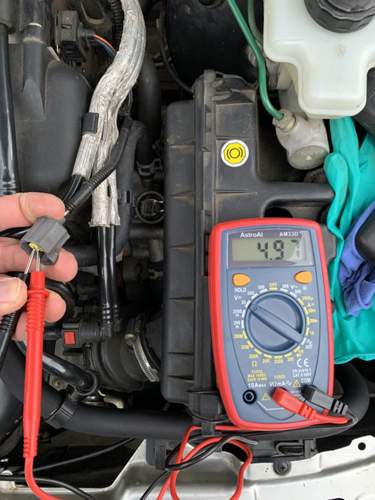

Hallo, ich habe ja diverse Probleme bei meinem streetka. Ich komme langsam näher der Lösung.
Das Kühlsystem war stark verrostet. Ich habe dann immer eine Kühlwassertemperatur von ca 96 grad gehabt.
Lüfter ging immer an bis 86 Grad dann aus usw. Keine Überhitzung jedoch
Ich habe alles gespült,, und reinige immernoch das Kühlsystem. Rost ist im Ausgleichsbehälter was ich entferne. Mischung ist jetzt 50 50… Jetzt ist der Kühler vorne Freier und der Wirkungsgrad ist höher weil.... Siehe unten.
Das Auto kommt jetzt bei 66 grad Kühlmitteltemp.
ins stocken also die steigt nicht weiter die Temperatur nur sehr langsam.
Also wollte ich das Thermostat tauschen.
Aber mit ist aufgefallen das der Lüfter vorne läuft.
Wir haben 0 Grad außen und der Motor ist bei 66 Grad. Was kann das sein?
Zu erwähnen ist das das Auto auch eine Fehlermeldung hat, das der Kühlmittel Temperatur Sensor defekt sein soll. Zu niedrige Werte. Was ja stimmt weil das Auto kalt läuft.
Wo wird der Lüfter vorne angesteuert? Was kann ich tun? P0116 meldet das Auto.
Ich würde den Sensor und das Thermostat wechseln, aber irgendwie muss trotzdem mit dem Kühlerlüfter noch
ein Problem Sein......
Es ist ein Duratec 1.6 8v Motor, eine Klimaanlage existiert nicht.

Dann zieh zuerst den Stecker vom Kühlmittel-Temperatursensor ab und mess die Spannung bei Zuendung an.

Sobald der Stecker abgezogen wird geht der Lüfter an. (Motor lief) 70 grad Kühlwasser.
Etc. meldet minus 40 Grad
Mkl ging an. Bleibt an. Wieder gelöscht
Bei Zündung an 5v

Das ist logisch,dass bei abgezogenem Stecker der Lüfter volles Ballett läuft bei Zuendung an.
Das ist Notlaufprogramm bei Kabelunterbrechung.
Besorg Dir Widerstände 1/4 Watt zum Testen.

Mich macht stutzig, der Sensor meldet ja 70 grad.
Warum geht der Lüfter an?
Meinst du der Sensor ist kaputt? Dann müsste der ja was anderes anzeigen….
Dann ist Dein PCM im Eimer.
Zieh das Relais für den Lüfter raus.
Mit den Widerständen kannste den Sensor prüfen.
