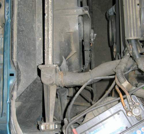

Kannst du uns dazu mal Bilder vom Motorraum, Kühler nebst Temp.Schaltern und gerade von oben dem Relaiskasten posten.

So hier habe ich die Bilder nun. Hinter den Motor kam ich leider nicht. aber den 2-Poligen Temperaturgeber und dem Schuhstecker für die Temperaturanzeige habe ich auch erneuert.
Der untere Thermoschalter am Kühler hat 3 Kabel, den und auch den oberen habe ich beide erneuert.
Sonst im Sicherungsdreieck das weiße Relais, von mehr konnte mir niemand etwas erläutern.
