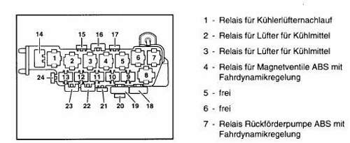

Prüf mal die Relais 1/2/3 ob ev. eines kängt(Fahrerseite Fußraum!
Luefter

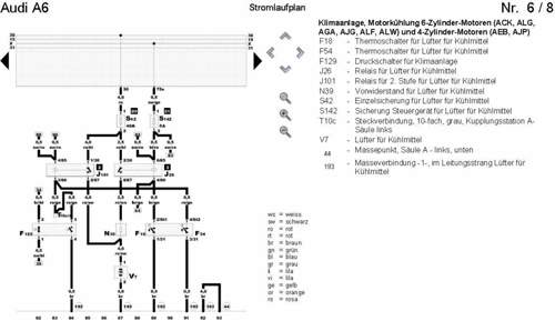

Es sind insgesamt drei Schalter die die zwei Relais für die Lüftersteuerung ansteuern!
Ein Doppelthermoschalter für Relais 2 und 3(dieser wurde ja ersetzt) und der Druckschalter der Klimaanlage für Relais 2!
Da der Thermoschalter getauscht wurde bleibt nur noch der Druckschalter übrig!
Dieser Steuert auch das Relais 2 die zweite Stufe des Lüfters!
Ist dieser immer geschlossen läuft der Lüfter!
Stecker vom Drucksensor abziehen und schauen was passiert oder mit einem Ohmmeter pin3 und 4 messen ob unterbrochen oder Durchgang(0 Ohm).
Wenn 0 Ohm ist der Schalter def.

Wieder was gelernt, danke! Heißt der Lüfter geht nicht nur auf Stufe 2, wenn der Motor heiß wird, sondern auch, wenn der Druck in der Klima zu hoch wird?
Laut Schaltplan, ja!
