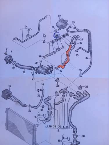

bei meinem Golf Variant 1.6 77kw BCB ist einer der beiden Kühlerschläuche zwischen Thermostat und Wärmetauscher der Heizung längs geplatzt. Zwei Werkstätten sagen, dass dieser Schlauch weder bei VW noch bei anderen Teilehändlern zu bekommen ist.
Ist das das Ende meines Golf oder muss ich beim Verwerter einen gebrauchten Schlauch suchen, der dann auch bald platzen kann? Hat jemand eine Idee, was man am besten macht oder gibt es den Schlauch noch irgendwo neu oder kann man ihn anfertigen lassen, sofern das bezahlbar und wirtschaftlich ist?

Von diesem Schlauch gibt es 2 Ausführungen,je nach Fahrgestellnummer.
Wenn wir also nach Ersatmöglichkeiten schauen sollen,muß
zunächst einmal festgestellt werden welche Teilenummer die richtige
für deinen Golf ist.

Also, die Nummer lautet 4W145329, davor kommt noch WVWZZZ1JZ.
Die OE-Nummer lautet; 1J0 121 156 BF
Die ist seit 09.2021 entfallen ohne Ersatz.
Bei Ebay gibt es keinen Anbieter der genau diesen
Schlauch zu verkaufen hat.
Daher bleibt nur,einen ähnlichen zu nehmen und
den ggfs. anzupassen.

Prima, vielen Dank. Habe im Netz einen Schlauch mit dieser Teilenummer gefunden. Die Werkstatt hat mir eine Abbildung von dem benötigten Schlauch ausgedruckt, ist dort orange markiert. Ist die Teilenummer von diesem Schlauch? Könnte ihn dort
versuchen zu bestellen.
VG
Chris
20230906
@hiersinddieexperten schrieb am 6. September 2023 um 11:06:43 Uhr:
Ja,ist sie.
Der Schlauch besteht eigentlich aus 2 Schläuchen.
So wie ja auf der Abbildung zu sehen.
Themenstarteram 6. September 2023 um 12:46
Super, hat mir bei der Teilesuche enorm geholfen, vielen Dank nochmal, habe den Schlauch bestellt bei oemvwshop.com, mal sehen, ob er wirklich noch lieferbar ist. War nicht billig mit etwa 80€, aber sind ja zwei Schläuche, da mache ich beide neu und ein gebrauchtes Pärchen wurde für 30€ angeboten von 2003, ist ja dann auch schon 20 Jahre alt. Und wenn der Golf damit gerettet ist, ist der Preis auch o.k. Vielleicht hält er ja nochmal 300.000km ??. Falls die Schläuche doch nicht mehr lieferbar sind, werde ich nochmal um Tips bitten, welchen ähnlichen Schlauch man zum Anpassen nehmen könnte. Vielleicht was vom Golf V, falls da nicht alles anders konstruiert ist?

Hier wie versprochen mein Erfahrungsbericht:
Das Schlauchpaar kostet ca.55€ und die teilweise optionalen Nebenkosten ca.30€.
Die Lieferung dauert ca. zweieinhalb Wochen und kam exakt an dem vorhergesagten Tag an.
Die angekündigte Trackingnummer habe ich nie erhalten.
Das Ersatzteil hat die originale Teilenummer aufgedruckt und den Hinweis auf die Herstellung in Ungarn, genau wie bei dem alten Schlauch. Auf der bereits geöffneten Tüte steht ein Aufdruck von Volkswagen Group.
Fazit:
Bei den Nebenkosten hätte man vielleicht 10-15€ sparen können, wenn man auf die Versicherung und den Abgleich mit der Fahrgestellnummer verzichtet hätte und den Betrag überwiesen hätte.
Der Preis ist insgesamt verkraftbar, da der Schlauch sonst nicht zu bekommen ist und der Golf nun wieder läuft :-)
Versand dauert lange, aber auch hier muß man eigentlich froh sein, daß es dasTeil überhaupt noch gab.
Verstehe nicht ganz, daß niemand den Schlauch aus Silikon nachbaut, vielleicht ist es zu kompliziert weil es zwei Schläuche mit einer Verbindung und den Anschlußstutzen heizungsseitig sind oder die Nachfrage ist zu gering.
