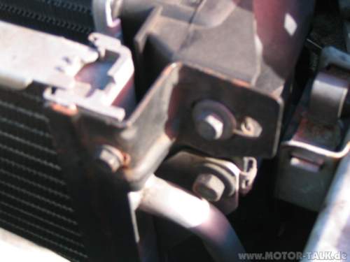

habe heute in meiner Garage einen riesen Fleck entdeckt, und war erstmal in Panik. Es stellte sich schnell raus, dass es sich um Kühlflüssigkeit handelt. Die Suche hat dann schnell ergeben, dass ich einen ca 2.00cm langen Haarriss oben im Kühler habe :mad:
Nun meine Frage, ist es ein großes Problem den Kühler zu wechseln ? Habe da nämlich die Leitung vom Ölkühler im Weg gesehen...Oder wirds eher Nix, wegen der Klima ?

hallo,
ist eigentlich kein großes problem. du kannst den klimakühler vom wasser kühler trennen ohne das du die klima entleeren musst.
in fahrtrichtung rechts unten gibt es eine ablasschraube für´s kühlerwasser (deckel am ausgleichsbehälter aufmachen).
dann musst du die zwei leitungen vom automatikgetriebe abschrauben (sauber arbeiten)und die dichtscheiben der leitungen nicht verlieren. kühlerschläuche alle ab machen und schon kannste des teil raus ziehen.
beim einbau des neuen kühlers darauf achten das du an den messing verschraubungen der automatikleitungen gut gegenhälst.....nicht das da was ausreisst.

Woody,wen er die beide M14x1,5mm Löcher der anderen Automatikkühlung zu macht kann er auch den Nehmen,
http://cleverlog-autoteile.de/...80-Kuhler-Motorkuhlung-THERMOTEC.html
unschlagbarer Preis   70 Euro+Versand,Qualität weiß ich nicht!
die Seite wird wohl der neue Renner werden,habe geade mal etwas überflogen!  GEHEIMTIP!
mfg
Pst,geht auch für den 2,5er(nicht weitersagen)
Themenstarteram 24. April 2013 um 19:51
@rosi03677
Was für Löcher zu machen ?
Du kannst die Löcher auch auflassen,da wäre der Wasserölkühler des AT-Getriebes!
bei Dir gehen 2 Aluleitungen über den Kühler(Woody schrieb es schon),da Du den Luftölkühler des AT-Getriebes hast!
wichtig ist immer 2xGewinde  M22x1,5mm für beide Thermoschalter auf der linken Seite(Fahrerseite) und
3 Plastehalterungen auf der Hinterseite,für das Lüftergehäuse und 4 Plastehalterungen auf der Vorderseite
des Kühlers für Klimakondensator !
in die Plstehalterugen werden Blechmutter( M6),wie auf dem einen Bild zu sehen eingeschoben,gehen manchmal defekt!
mfg

hallo,
steh ich jetzt aufn schlauch....er hat doch automatik und da ist doch der ölkühler im wasserkühler integriert.
oder ist das beim beziner anders......ich schrieb hier vom kühlertausch des diesels:confused::confused:
gruß
woody
Woody,Vernel hat einen Y32SE(Benziner) mit einem AT-Getriebe und der wird,da Facelift einen Luftölkühler für die
Automatik haben.
so nen langen Schlauch gibt es nicht,grins!

hallo,
also so....KLICK sieht die kühlerei bein x25xe aus.
und hier....KLICK kann man die zwei anschlüsse vom AT-getriebe sehn.
was ich natürlich noch vergessen habe....es sind noch ein paar kabel und temp fühler drann die man vom alten kühler auf den neuen umbauen muss.
und falls der riss in dem schwarzen kunstoff ist.....kleben kannste vergessen....da hält nix !!
Woody,jetzt kennst Du den unterschied Wassergekühlter Ölkühler und Luftgekühlter Ölkühler beim AT-Getriebe!
der Kühler mit den 2 Gewinden M14x1,5mm(da wo deine beiden Hohlschrauben sitzen) kann aber
bei beiden verwendet werden!
der Luftgekühlte kommt aber erst ab Facelift zum Einsatz!
na,ja Kleben geht als Provisorium schon,hat mich von der CH bis nach Hause getragen,ohne Wasserverlust,siehe Bild!
der oder die Mikrorisse oben am Wasserschlauchbogen sind normal beim Omega!
mfg   Nachti

Der Kühler ist immer auch von der Ausrüstung abhängig.
Wurde z.B. Werkseitig nach 99 eine AHK verbaut, wurden die Fahrzeuge meist mit dem Luftkühler ausgelegt.
Das zieht sich vom 2,2 bis zum 3,2L.
phiosophieren führt doch nicht weiter, schauen was verbaut ist und den Kühler besorgen.
Aber den zum Luftkühler AT passenden Wasserkühler zu bekommen an dem auch die Halterungen für den Luftkühler dran sind ist eine wirklich verzwikte Angelegenheit. Viele haben schon 3-5 Kühler wiederzurückgeschickt weil immer etwas falsch war.

Themenstarteram 24. April 2013 um 22:31
@Woody, warste extra noch draußen, und hast wegen mir die halbe Oma zerlegt :D
Wie rosi schon schrieb, habe Automatik... und zwischen Wasser und Klimakühler, den Öhlkühler sitzen.
Scheint ja eine bekannte Stelle beim Kühler zu sein. Auf rosis angehängten Foto, ist auch mein Riss :mad:
