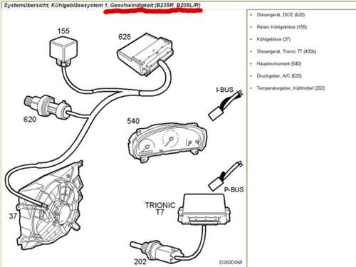

Moin
hab schon die SUFU bemüht aber nichts Passendes gefunden.
Also, mein Cabrio 9-3 bj. 2002/3 hat Probleme mit dem Kühlerlüfter - er läuft sich "ein Wolf" ;-)
Der Wagen hat Klimaautomatik und nur ein Relais für den Lüfter.
Nachdem die Motorkontrolle anging zeigte sich der Fehler: Kühlmitteltemperatursensor defekt.
Diesen getauscht. Fehler gelöscht (kein Tech2) -Fehler wird nicht mehr angezeigt.
Trotzdem, der Kühllüfter springt sofort nach Motorstart an und geht nicht mehr aus - unabhängig von Klimautomatik an oder aus. Apropos, das "unmotivierte" laufen des Lüfters hatte der Wagen auch schon lange vor dem Sensor Tausch.
Eigentlich ja kein Problem (der Motor überhitzt so nicht) aber etwas nervig und gestern gab es Probleme bei der AU da der Wagen schwerlich auf Betriebstemperatur kam.
Kann es sein, dass eine Fehlerlöschung nicht reicht und die Kühllüfterschaltung noch kalibriert werden muss und es dafür ein Tech2 braucht? Oder sitzt irgendwo noch ein Sensor der zu wechseln ist?
Danke für Tipps

Hallo Waallddii,
ich habe nochmal im WIS nachgelesen:
Schließen wir mal ein elektrisches Problem des Lüfters oder des Relais (Kurzschluss) aus.
-Der Lüfter hat definitiv 2 Stufen, sonst hätte das Auto keine Klima.
-Ob der Lüfter immer langsam oder schnell läuft, kann Werner so nicht feststellen.
-Thermostate sind heute so konstruiert, dass sie im Falle eines Defekts nicht mehr schließen, um Motorschäden zu vermeiden. Daher sollte der Lüfter derzeit so gut wie nie laufen, es sei denn, die A/C braucht den Durchsatz.
Da der Lüfter doch läuft, hat der Motor kaum ein Chance optimal warm zu werden.
Insgesamt wird die Lüftergeschwindigkeit übers DICE geregelt und verarbeitet 5 verschiedenen Daten:
-Kühlmitteltemp.
-Druck in der AC-Anlage (eigener Druckmesser)
-Geschwindigkeit
-Aussentemp.
-A/C aktiv ja / nein
Ich denke, da muss TECH II ran: Damit kann durch Eingriff ins DICE die jeweilige Lüftergeschwindigkeit manuell angefahren und geprüft werden.
Ergänzend vielleicht nooh ein paar Basics für Werner:
Lüfter an Stufe 1: Wasser 100 Grad , abschalten bei 96 Grad
Lüfter an Stufe 2: Wasser 113 Grad, abschalten bei 109 Grad
Lüfter an Stufe 2 : Druck im AC-System über 18 bar, abschalten bei 14 bar
Grüßle nochmals
Jazzer2004

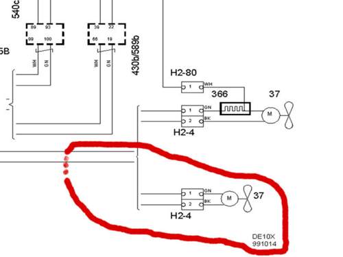

...aaaah, jazzer, da muss ich mal widersprechen! So definitiv hat Werner39 nicht unbedingt 2 Stufen, denn er könnte zu den weniger glücklichen gehören, die den Strompfad mit dem Widerstand gar nicht haben. Ich gehöre auch zu denen, auch Cabrio aus jener Zeit und auch A/C-Klima-Anlage. Ich kenne nur Lüfter AN/Lüfter AUS, wie in einer Zweipunkt-Regelung und mehr nicht.
- zum Thermostat: es wäre nicht das erste Thermostat, welches beim Abkühlen langsam zumacht und nachher nicht mehr aufgeht, trotz failsafe-Position NORMAL OFFEN. Dann, ist wahr, müsste der Temp.-Fühler am Motorblock massiv anspringen und er sagt ja im nächsten Statement dass es OFFEN ist.
- zum Relais: falls er nur eines hat, wäre dies auch nicht das erste Relais mit zusammengeschweißten Kontakten, also nicht abfällt. Er wollte ein neues Relais reinmachen, mal sehen was rauskommt. Ich würde das vorhandene Relais suchen, auseinandernehmen, Kontakte reinigen, bisschen nachschleifen und sehen was es bringt. Und erst danach würde ich das große Kino mit TECH2 und Aquarium etc. angehen.
- falls er zwei Relais hat, könnte ja schon das erste hängen, so dass er bis zum zweiten Schaltpunkt vielleicht nur im Hochsommer kommt, aber nicht jetzt.
Luefter-1geschw-bild1
Luefter-1geschw-bild2
