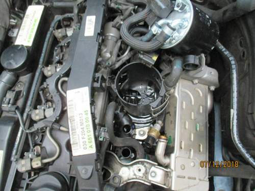

Bei meinem 250cdi kommt auch seit Wochen immer wieder die Anzeige und muss auch immer wieder nachfüllen.
Erster Besuch in der Werkstatt: Wasserpumpe am arsch
Hat jetzt ~130.000km drauf.
War ich letztens bei meinem Cousin auf der Hebebühne, wollten nachschauen ob es wirklich die Wasserpumpe ist oder ob die nur abkassieren wollten.
Alle Abdeckungen entfernt, der halbe Motorraum voll mit getrocknetem Kühlmittel....
Ende vom Lied: Wasserpumpe ist noch iO, der Kühlwasserschlauch zwischen Motor & Kühler leckt.
Wenn man den an der Dichtung Motorseite hoch oder runter drückt läuft das Kühlwasser förmlich raus.
Alles neu bestellt, 28€.... besser als Wasserpumpe. Und ich weiß welche Werkstatt ich in Zukunft meiden werde :)
Anbei noch ein Foto welche Stelle ich genau meine.
Wenn man davor steht rechts vom Motor.

Sage Ihnen das Du die Anzeige vor einer Woche hattest und Du etwas Wasser aufgefüllt hast. Dann drücken Sie das System ab und stellen so die Leckage fest. Kann eine Schelle, Schlauch oder Wasserpumpe sein.
Marcus
CDI Motor´?
Hallo, nur keine Panik:-)
Ich hatte nach knapp 2 Jahren eine solche Meldung-zum Freundlichen gefahren, erklärt, er hat aus der Giesskanne einen Schluck Wasser reingetan, erledigt. Eine Prüfung der Dichtigkeit machen die erst wenn wiederhollt auftritt, da Zeitaufwändig. Insgesamt haben ca. 50ml im Ausgleichsbehälter gefellt, seitdem ist Ruhe. Zuvor hat der Meister aber die bekannte Schwachstelle hinterm Kraftstoffilter kontrolliert, offensichtlich werden die meisten Undichtigkeiten dort auftretten.
