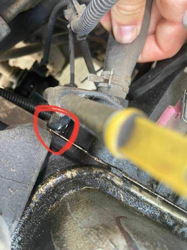

Moin, fahre nen Mazda 121 ‘96 und es leckt Kühlmittel an der Stelle wo der Heizungsschlauch an den Motor geht, jedoch nicht am Schlauch, Bild ist mit bei.
Motor ist nen Endura-E 1.3
Wie kann man das lösen?
11 Antworten
Der Schlauch geht auf den Motor, allerdings durch den Ansaugkrümmer, im günstigsten Fall ist nur die Dichtung vom Ansaugkrümmer kaputt, es kann allerdings auch der Krümmer selber kaputt sein. Wenn du es nicht genau erkennen kannst solltest du die Stelle trocknen (mit klarem Wasser runterwaschen) und beobachteten wo es rauskommt.
Themenstarteram 21. Juni 2021 um 16:39
@FocusGT schrieb am 21. Juni 2021 um 17:20:48 Uhr:
An der Schmalen Metallplatten auf der Seite zum Schlauch hin kommt bei der Dichtung das Wasser raus. Die Dichtung ist an der Stelle gut nen mm raus gedrückt.
Heißt: Ansaugkrümmer raus und neue Dichtung rein? Und woran erkenn ich ob Ansaugkrümmer selber kaputt ist?
Wenn es am Krümmer liegt ist er gerissen oder anders beschädigt.
Wenn man am Krümmer nichts feststellt kann man ihn nur ausbauen um die Dichtung zu wechseln.

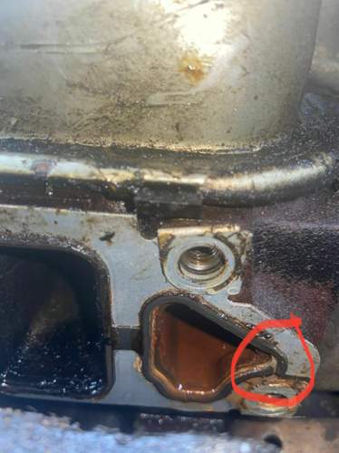

Danke erstmal! Krümmer ist jetzt ab, die Dichtung ist an der Stelle “aufgeplatzt”, ich werd nen Bild in den Anhang tun, sieht irgendwie so aus als wäre da starker Druck drauf gewesen, wenn ja woran kann das liegen? Vielleicht ist die Dichtung aber auch einfach schon durch.
Temperatur Anzeige ging letzte Fahrt auch nicht, der Motor wurde zu dem Zeitpunkt auch schon einmal stark überhitzt, vielleicht ist dabei der Geber kaputt gegangen.
Und vielen Dank nochmal.
ja das kann durch eine Überhitzung und Überdruck entstanden sein, Sicherheitshalber sollte man noch den Thermostat wechseln. Der Kühlerlüfter springt an wenn der Motor heiß wird?
Wenn die Anzeige nicht geht sollte man auch Sicherheitshalber den Sensor wechseln.
