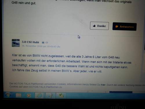

Danke für die Antwort. Werkstätten sind oft empört, wenn man sie auf mögliche Fehler hinweist. Ich würde mir das Frostschutzfass der Firma mal anschauen. Falls das falsche Mittel eingefüllt wurde, kriegt man Probleme. Ich habe mich in diese Thematik eingearbeiitet,. weil beim Audi meines Sohnes der Motor im Kühlkreislauf, nach Einfüllen des falschen Mittels, komplett verostete. Die Rostbrocken blockierten erst den Heizungskühler, danach sogar die Wasserpumpe. Auch nach mehrfachem Spülen und Säubern setzte sich nach 4 Wochen alles wieder zu. Grundsätzlich muss bei BMW immer das grüne G48 eingefüllt werden. Das G40 ist ein Insidertipp. Die wenigsten Werkstätten haben das vorrätig. G12 und G30 sind auch rot, bzw. lila, dürfen aber, weil ohne Silikat, keinesfalls im BMW eingefüllt und mit dem G48 gemischt werden. G12 und G30 finden in versch. VW-Motoren Verwendung. Sind in der Werkstatt hauptsächlich VW-Kunden, werden diese Mittel vorgehalten. Kaum eiene freie Werkstatt hat aus Platzgründen alle o. g. Frostschutzmittel in ausreichenden Mengen im Lager. Deshalb lieber mal das Fass zeigen lassen und selbst schauen. Den Fehler merkt man leider nicht gleich, dann wird es später schwierig, Regressansprüche durchzusetzen. P. S: Ich bin leider ein etwas ungeduldiger Mensch.

Wenn man das Fass nicht sieht, ist das Abfüllen völliger Blödsinn. Was soll der Kunde damit anfangen? Vmtl. ist das falsche Mittel eingefüllt worden. BMW`s brauchen silikathaltige Kühlmittel, weil ALU-Motoren. Das originale, für BMW vorgeschriebene Kühlmittel ist das grüne G48. Ersatzweise geht das rote G40. Also darauf bestehen, das Fass anzuschauen und ggf. die ganze Brühe wieder raus. Vorrangig mal schauen, ob das gelbe silikatfrei ist, dann ist es ungeeignet: ("Grundsätzlich unterscheidet man zwischen silikathaltigen und silikatfreien Kühlerschutzmitteln. Produkte unterschiedlicher Technologie dürfen nicht miteinander vermischt werden. Die Additivpakete würden sich in ihrer Wirkung stören und ein deutlich verschlechterter Schutz wäre die Folge. Im schlimmsten Fall kann der Motor dadurch nachhaltig geschädigt werden.")
