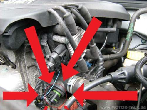

die Beschreibung wo der Sensor sitzt ist eigentlich richtig. Kannst ja mal gucken ob dir das Bild etwas weiterhilft den Sensor zu finden, ist aber ein AUC Motor aber auch beim ALL sitzt er da.
Wenn du ihn dann immer noch nicht findest mach mal ein paar Bilder von der Stelle dann kann es dir jemand markieren.

also wenn ich mir das foto von deinem motor ansehe....gibt es bei dir auf der fahrerseite vorne unter dem dicken schwarzen schlauch zwei stecker die nebeneinander auf plastikflanschen stecken....und der eine davon ist rot.....
diese zwei stecker gibt es bei mir auch nur das sie beide schwarz sind....denke das einer davon der Kühlmittelsensor ist...liege ich da richtig ???

Der Kühlwassertemperatursensor ist bei mir der Grüne, der den ich auch mit dem roten Kreis gekennzeichnet habe.
Die zwei Stecker die du meinst sind die Stecker von den Lambdasonden.

Ach ja....1781ccm...du hast den Kühlmittelsensor auf deinem foto mit einem roten kreis makiert...???....ich sehe keinen roten kreis auf deinem foto....kannst du das für mich auf deinem foto noch mal überprüfen,obwohl bei deinem motor eh einige dinge etwas anders angeordnet sind als bei mir....alleine deine Zündkabel verlaufen schon ganz anders als bei mir....ich muß zum beispiel den luftfilter abschrauben um überhaupt an die Zündkerzen zu kommen :-)
ich hab jetzt noch zusätzlich zum roten Kreis noch rote Pfeile gemalt, jetzt musst du ihn aber sehen.
Das dein ALL anders aussieht als mein AUC ist mir durchaus bewusst, aber der Sensor sitzt an der selben stelle wie bei mir (auf eine 3cm Abweichung würde ich mich noch einlassen, evtl. sitzt er bei dir in dem zweiten Stopfen der ca. 3cm weiter Links ist). Dein ALL sieht genau so aus wie der 1.6er AEE den ich mal im Golf hatte.
MFG 1781 ccm

Ja danke....das ist ja mal eine super beschreibung per foto....besser geht's nicht....:-)
das sind die beiden nebeneinandersitzenden Plastikflansche an dem schwarzen dicken schlauch die ich auch gemeint habe....stimmt die sind bei mir an der gleichen stelle.....bei mir sitzt da halt nur ein schwarzer stecker drauf....ok dann werde ich dinge mal in angriff nehmen!!!
